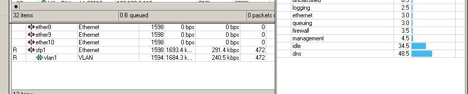

ioma Posted July 2, 2013 Posted July 2, 2013 (edited) с недавнего времени замечаю такую картину, что служба днс на микротике 2011ls начинает грузить процессор и откуда то берется исходящий не понятный трафик, около 2 мбит (но только на одном интерфейсе). Загрузка ЦП сначало 40-50%, потом со временем доходит до 100%. если снять галочку Allow Remote Request то все приходит в норму. В чем может быть проблема. Прошивка 5.25 Edited July 2, 2013 by ioma Вставить ник Quote

ioma Posted July 2, 2013 Author Posted July 2, 2013 (edited) прошил в 6.1, тоже самое. только нагрузка увеличилась до 3 мбит исходящий. Edited July 2, 2013 by ioma Вставить ник Quote

ioma Posted July 2, 2013 Author Posted July 2, 2013 (edited) я перепробывал несколько разных днс серверов, на всех одна и таже проблема. получается что этот днс юзает кто-то из интернета) из моей сети нагрузки практически нет, что видно на скрине в сообщении №3. в сетку смотрит езернет №2. по влан приходит инет Edited July 2, 2013 by ioma Вставить ник Quote
SSD Posted July 2, 2013 Posted July 2, 2013 я перепробывал несколько разных днс серверов, на всех одна и таже проблема. получается что этот днс юзает кто-то из интернета) из моей сети нагрузки практически нет, что видно на скрине в сообщении №3. DNS сервера на это никак не влияют. Вставить ник Quote

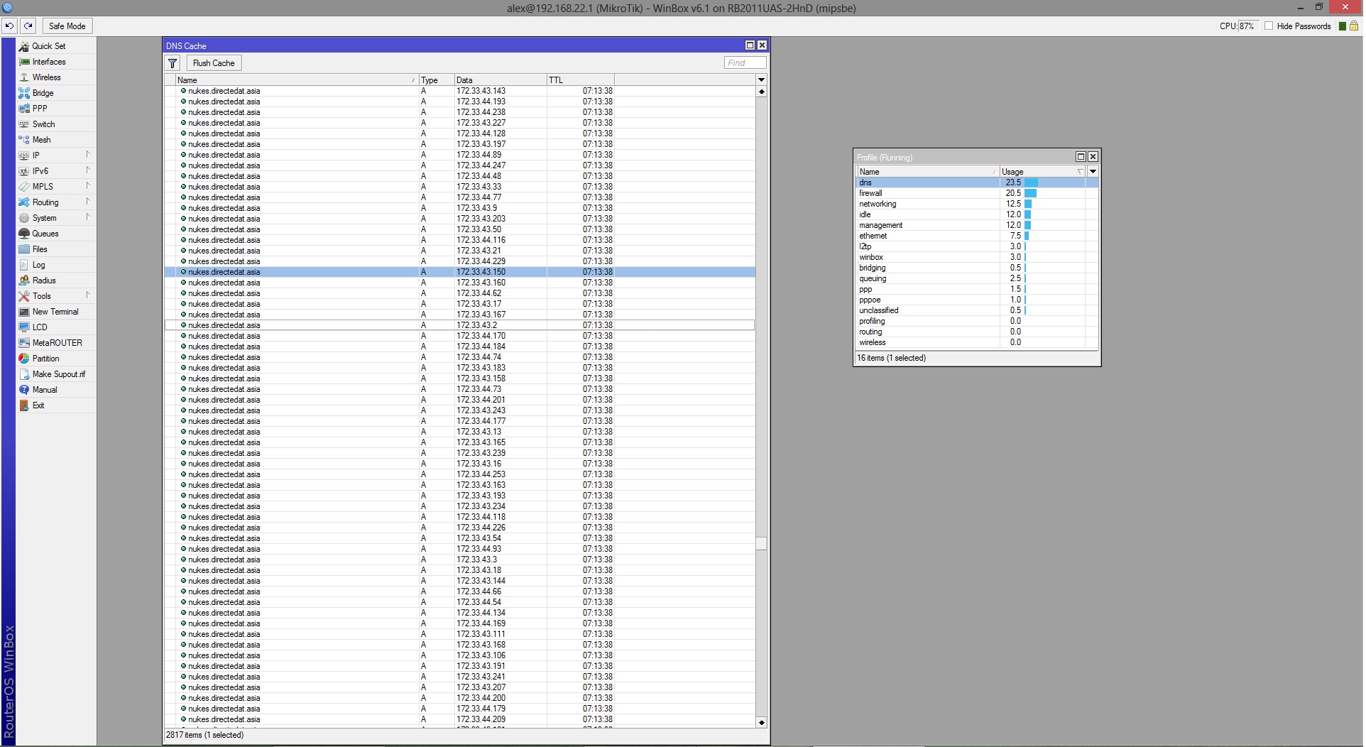

alex_6 Posted July 3, 2013 Posted July 3, 2013 Точно такая же беда....Уже не знаю как бороться, щас прописал в фаерволе как сказали выше, вроде загрузка упала...Посмотрим. Железка 2011UAS-2HnD. Вставить ник Quote
alex_6 Posted July 3, 2013 Posted July 3, 2013 После добавления правила в фаерволе блокировки порта, у некоторых машин стал отваливаться инет...Точно такой же результат был при снятии галки "allow remote requests". Может кто то знает какие еще варианты есть решения проблемы? Вставить ник Quote
