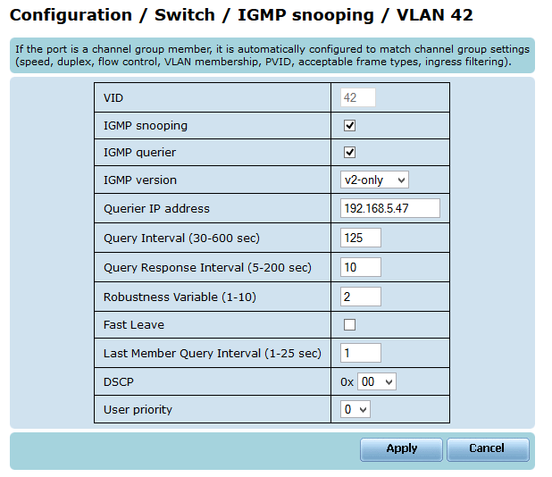

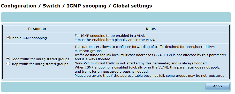

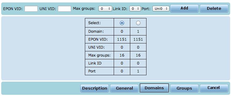

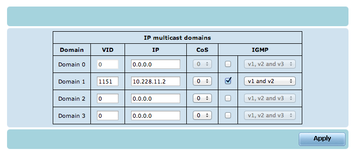

vurd Posted June 26, 2013 Posted June 26, 2013 В веб-интерфейсе. 1. Configuration->Switch->Vlans->Static здесь выставить мальтикаст влан тэгом на порты аплинк и абонентские. 2. IGMP Snooping->Gloabl - здесь enable igmp и drop unregistered 3. IGMP Snooping->Per vlan - здесь включить на мкаст-влане 4. Configuration->IP Multicast - добавить профиль 5.Тут же domains - указать как на картинке, там где 1151 - должен быть тэг вашего мальтикаст-влана. (Не уверен на счет max groups, может быть можно и 0, просьба проверить и отписаться в этой теме, проверил сам, если 0, то поток не идет) 6. Тут же в groups - прописать диапазоны ваших мальтикаст-групп (да ну!) Обязательно не забываем сюда писать 224.0.0.1 - 224.0.0.2 (igmp join\leave) 7. Configuration->OLT->Domains - опять смотрим на картинку и не забываем менять номер тэга. Ну и указать ip из подсети с l3-интерфейса на мкаст-влане. 8. Configuration->Profiles->Rules - тут опять смотрим на картинку. Нужно сделать именно так, это пропуск протокола IGMP (точно уже не помню в чем был тут прикол) P.S. На кой хрен так сложно? А кто ж его знает. Сам поднял за два дня, первый - чтение документации, второй - метод научного тыка. Ну и вообще можно подергать Новосибирск, я думаю они уже устали отвечать на этот вопрос :-) P.P.S. Принимаются ценные советы, особенно по QoS этого всего чуда. Вставить ник Quote

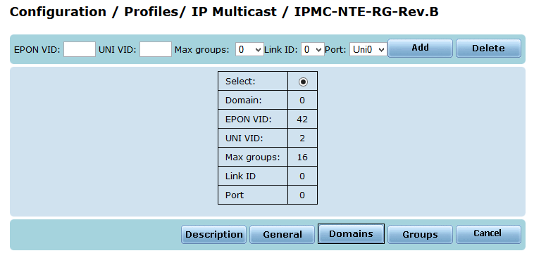

SokolovS Posted June 28, 2013 Posted June 28, 2013 (edited) Недавно с тем же вопросом столкнулся. Настроили. Правда от саппорта ничего конкретного не услышали (писали выше), кроме как "посмотрите доки". В доках и правда в конце есть примеры настройки различных сервисов, но такое ощущение, что был перевод с английского и делал его пьяный китаец. Вобщем все по докам, применительно к вашей сети и вланам, НО!, если мультикаст-трафик у вас приходит на Ethernet порты и уходит на PON порты без тега, то в резделе Configuration->IP Multicast->Domains нужно поставить EPON VID и UNI VID в "0". Если как у вас трафик идет в отдельном VLAN, то нужно еще настроить профили для NTE-2 и NTE-NG, в конце мануала про это написано. Цель - скинуть тег с мультикаст трафика при выходе в Ethernet порт абон.терминала. Делать это должен сам терминал, доля этого нужно настроить профиль и сделать Reconfigure абон.терминала. Если схемку подключения накидаешь с указанием номеров VLANов, то подскажу конкретнее. Edited June 28, 2013 by SokolovS Вставить ник Quote

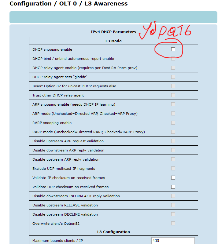

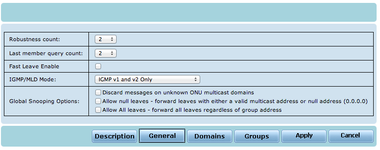

vurd Posted January 9, 2015 Posted January 9, 2015 Почто дхцп убил? Кому-то нужна опция 82 так-то (мне наример) В снупинге не надо флуд трафик ставить опцию, ставьте дроп. Зачем вам левые группы... Да и вообще что-то в целом не так :) надо все таки описать детально будет... Попозже займусь Вставить ник Quote

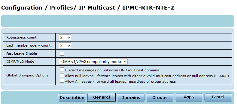

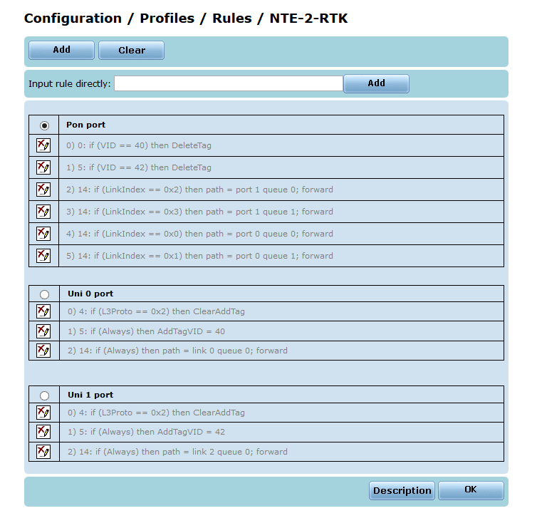

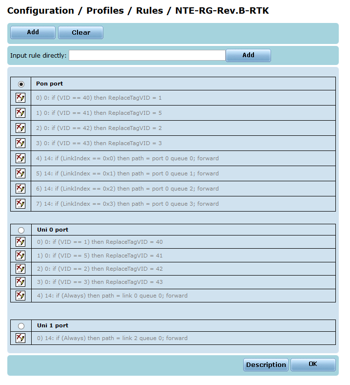

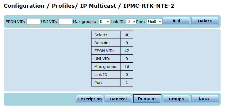

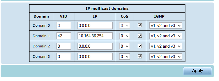

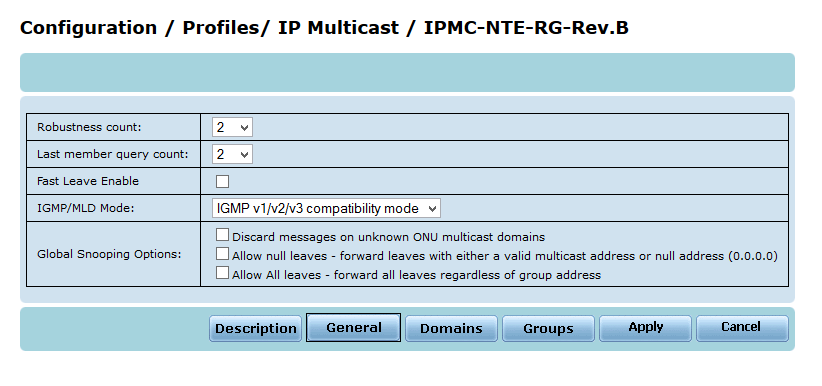

Desp Posted January 12, 2015 Posted January 12, 2015 Добрый день. По данному оборудованию имеются две документации: "Руководство пользователя"(полная) - http://eltex.nsk.ru/upload/iblock/05c/olt_lte_8x_2x_3.14.2.pdf "Инструкция по начальному конфигурированию"(краткая)- http://eltex.nsk.ru/upload/iblock/19c/lte_2x_lte_8x._quick_guide.pdf Настройка IPTV на LTE-8ST\8X\2X выполняется в несколько шагов: 1. Добавление VLAN на свиче. В краткой инструкции пункт "8.1 Добавление VLAN". Более подробно в "Руководстве пользователя" пункты "5.6.4 Подменю VLANs" и "6.3 Настройка коммутатора LTE-8X". 2. Настройка VLAN для IPTV. В краткой инструкции пункт "8.2 Настройка VLAN для IPTV". Более подробно в "Руководстве пользователя" пунт "5.6.6 Подменю IGMP Snooping". 3. Настройка профилей правил для NTE. В краткой инструкции пункт "10.2 Настройка профилей правил ONT". Более подробно в "Руководстве пользователя" пунты "5.5 Настройка профилей конфигурации" и "6.5 Работа с профилями конфигурации ONT". 4. Настройка проксирования IPMC трафика на OLT-чипе. В краткой инструкции пункт "10.2 Настройка профилей правил ONT". Более подробно в "Руководстве пользователя" пунт "5.8.6 Подменю Domains". Пример полной настройки OLT можно посмотреть в Приложении B "Руководства пользователя". Если у вас есть какие-то вопросы или замечания по документации, то укажите их, а мы в свою очередь постараемся учесть все отзывы и привести документы к наиболее понятному виду. Так же на сайте имеется база знаний, в которой рассмотрены основные вопросы, которые возникают при конфигурации оборудования. http://eltex.nsk.ru/support/knowledge/ "Оборудование ШПД" - "Turbo GEPON" Вставить ник Quote
