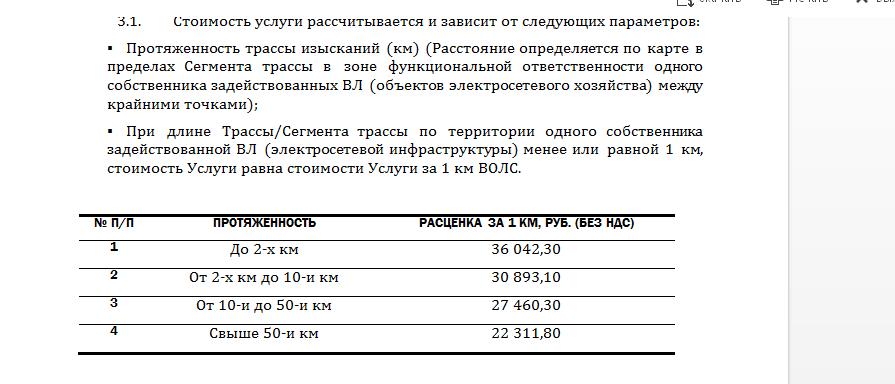

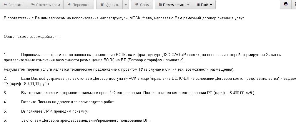

Запросили было мы в одном поселке опоры. Прилагаю условия взаимодействия и цены на услуги от некой Управление Волс-Вл.
Аренда плюсом - около 300 плюс НДС.
Т.е. МРСК передало функции "поиска клиентов" Управлению ВОЛС-ВЛ, ну а те уже, судя по ценнику ищут их по полной.
Одни только предпроектые изыскания от 30 т.р. за км. - определить возможность подвеса и определить владельца.
Поключил юриста - думаем как отбрыкаться от навязанных услуг. Хотя, читаю форум, мне было удивительно - почему только в июле я первый об этом написал. У них по РФ везде с 1 января такая практика.
Кто что посоветует?
Кто что посоветует?
