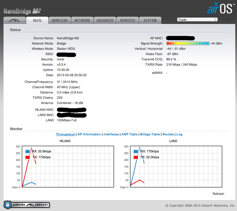

drstavras Posted March 20, 2013 Posted March 20, 2013 Имеется БС: AirMax Sector 2G-16-90 Клиент: UBIQUITI NanoBridge M2 + NanoStation M2 Loco + AirGrid M2 роутер: Ubiquiti AirRouter пинг 1-3 мс если что то качается то растет 50- 110мс. скорость на роутере (интернета) 100mb а с NB до БС доходит только 25 максимум 40mb мерею родной утелитой UBIQUITI выдает - 80 на 70mb иногда 90 на 90mb. клиентов всего 10 (скорость инета не режется, за исключением отдачи, выставлено 1mb.) все настроено BRIDGE, от БС до NanoBridge M2 всего 1.1км скорость постоянно скачет от БС стабильно 270 (300) от NanoBridge M2 скачет 240 - 40 фото http://img.fotki.yandex.ru/get/4117/9873409.9a/2_Nbgtp+kQ50v7BQzs3CUZZLtjF7Y=_937ba_5723a2bd_orig помогите отстроить оборудование. Вставить ник Quote
drstavras Posted March 21, 2013 Author Posted March 21, 2013 (edited) та что вам ночью та неспится а это единственное время когда никто не мешает. вот еще прикреплю скрин NB. Edited March 21, 2013 by drstavras Вставить ник Quote
sbyshek Posted March 21, 2013 Posted March 21, 2013 судя по опыту общения на форуме Вам надо как минимум снизить сигнал на приеме до - 60 Канальная скорость чтобы не прыгала - необходимо ее верхнее значение ограничить опытным путем, например до MCS13... Вставить ник Quote

drstavras Posted March 21, 2013 Author Posted March 21, 2013 судя по опыту общения на форуме Вам надо как минимум снизить сигнал на приеме до - 60 Канальная скорость чтобы не прыгала - необходимо ее верхнее значение ограничить опытным путем, например до MCS13... выставить MCS13 - это я понял, жестко поставить. А вот как снизить ? Вставить ник Quote

rdc Posted March 21, 2013 Posted March 21, 2013 выставить MCS13 - это я понял, жестко поставить. А вот как снизить?При включённой галке Automatic - получается максимальное значение скорости (может быть меньше. но не больше)При выключенной галке Automatic - фиксированная скорость (меньше быть не может, при ухудшении сигнала просто потеряется связь) Вставить ник Quote
drstavras Posted March 22, 2013 Author Posted March 22, 2013 выставить MCS13 - это я понял, жестко поставить. А вот как снизить?При включённой галке Automatic - получается максимальное значение скорости (может быть меньше. но не больше)При выключенной галке Automatic - фиксированная скорость (меньше быть не может, при ухудшении сигнала просто потеряется связь) это понятно, я уже пробывал, тогда пинг растет неимоверно :-( Вставить ник Quote
