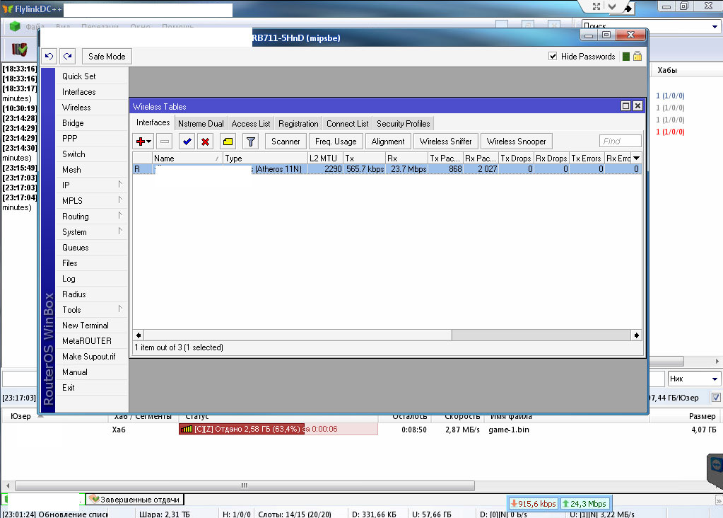

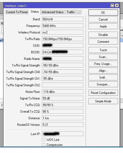

ioma Posted March 15, 2013 Posted March 15, 2013 Можно как то увеличить скорость прокачки на мосте? По скринам соединение 150\150 мбит, по тестам еле вытягивает 30 мбит. Может что-то не так настроено?))) Вставить ник Quote
SSD Posted March 15, 2013 Posted March 15, 2013 Можно как то увеличить скорость прокачки на мосте? По скринам соединение 150\150 мбит, по тестам еле вытягивает 30 мбит. Может что-то не так настроено?))) Перекос в сигнале устраняйте. Можно как то увеличить скорость прокачки на мосте? По скринам соединение 150\150 мбит, по тестам еле вытягивает 30 мбит. Может что-то не так настроено?))) Перекос в сигнале устраняйте. Вставить ник Quote

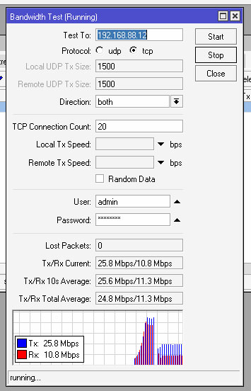

Saab95 Posted March 15, 2013 Posted March 15, 2013 Можно как то увеличить скорость прокачки на мосте? По скринам соединение 150\150 мбит, по тестам еле вытягивает 30 мбит. Может что-то не так настроено?))) Переставьте переключатель вверху теста с TCP на UDP и скорость приятно удивит=) Для устройств с частотой процессора 400мгц 30 мегабит потолок при генерации трафика по TCP, или установленной опции Random Data. Вставить ник Quote

ioma Posted March 16, 2013 Author Posted March 16, 2013 (edited) да, 711. UDP не очень интересует, хоть там и красивые циферки) На что поменять платы, чтобы скорость была выше, на такие Mikrotik RB411GL+Mikrotik R52nM ? Edited March 16, 2013 by ioma Вставить ник Quote

ioma Posted March 16, 2013 Author Posted March 16, 2013 перекос я думаю из-за того, что на одной стороне стоит сексант (711-2HnD), а на другой 711-2Hn. Действительно при тесте загрузка процессора 100%. Поможет такое решение поднять скорость до 70-80 мбит или нет RB411GL+Mikrotik R52Hn ? Вставить ник Quote
endryww Posted March 16, 2013 Posted March 16, 2013 (edited) если в 5-ке то да,-2,4 нефакт перекос я думаю из-за того, что на одной стороне стоит сексант (711-2HnD), а на другой 711-2Hn нет, на какомто борде проблема с радио,, очень частое явление с 711 Edited March 16, 2013 by endryww Вставить ник Quote

ioma Posted March 16, 2013 Author Posted March 16, 2013 (edited) Можно как то увеличить скорость прокачки на мосте? По скринам соединение 150\150 мбит, по тестам еле вытягивает 30 мбит. Может что-то не так настроено?))) Переставьте переключатель вверху теста с TCP на UDP и скорость приятно удивит=) Для устройств с частотой процессора 400мгц 30 мегабит потолок при генерации трафика по TCP, или установленной опции Random Data. Что-то я запутался) Выше сказано, что для устройства с частотой 400 мгц потолок трафика 30 мбит, а люди пишут что у них на секстантах 95 мбит выжимает) и Mikrotik SXTG 5HnD говорите что 120-150 мбит прокачает, хотя и там и там процессор 400 мгц. Edited March 16, 2013 by ioma Вставить ник Quote

Saab95 Posted March 16, 2013 Posted March 16, 2013 Можно как то увеличить скорость прокачки на мосте? По скринам соединение 150\150 мбит, по тестам еле вытягивает 30 мбит. Может что-то не так настроено?))) Переставьте переключатель вверху теста с TCP на UDP и скорость приятно удивит=) Для устройств с частотой процессора 400мгц 30 мегабит потолок при генерации трафика по TCP, или установленной опции Random Data. Что-то я запутался) Выше сказано, что для устройства с частотой 400 мгц потолок трафика 30 мбит, а люди пишут что у них на секстантах 95 мбит выжимает) и Mikrotik SXTG 5HnD говорите что 120-150 мбит прокачает, хотя и там и там процессор 400 мгц. Сам тест не может нагенерить больше 30мбит трафика. Поставьте галочку теста по UDP- покажет и 100 и 200 мегабит. На пропуск трафика это не влияет. У вас CCQ 100, значит при указанных скоростях 150/150 должен примерно по 100 мбит в каждую сторону по очереди пропускать. У вас точно канал в WDS работает? В других местах затыка нет, например в сетевом кабеле, может там потери из-за плохого обжима разъемов. Вставить ник Quote

Saab95 Posted March 16, 2013 Posted March 16, 2013 А если вы вот этой прогой - http://www.mikrotik.com/download/btest.exe - запустите тест с компа на удаленную антенну, по UDP будет прокачиваться больше 20мбит? Если прокачает как надо, попробуйте настроить первую антенну в режим роутера, что бы она раздавала IP адреса вашему компьютеру и посмотрите на изменения. К интернету каким образом у провайдера подключение? Потери пакетов на сайты в интернете есть? Вставить ник Quote
