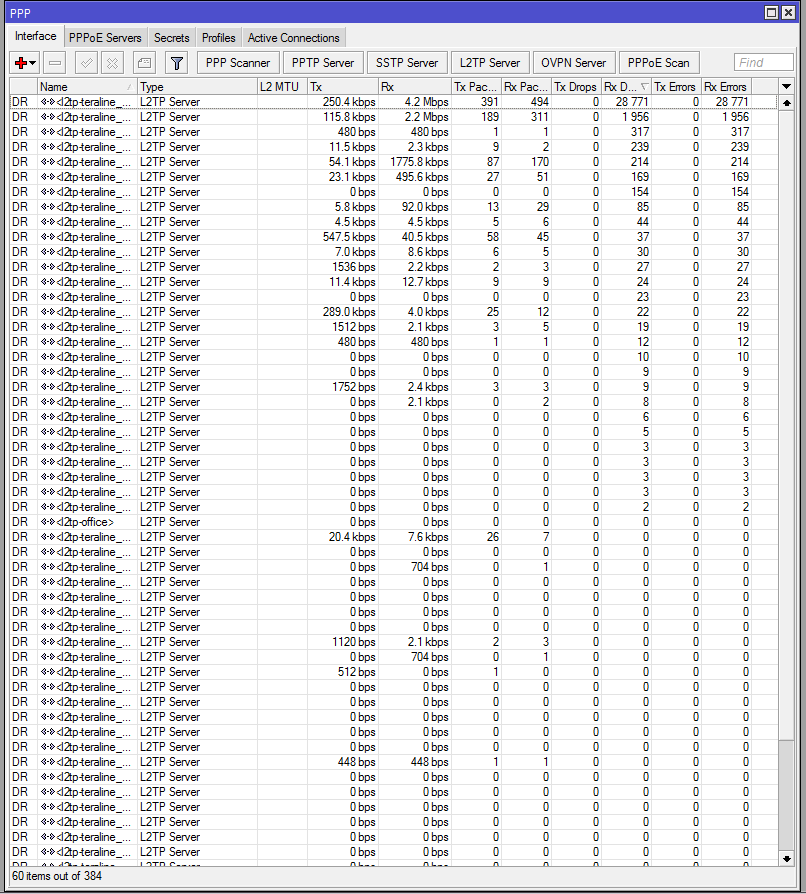

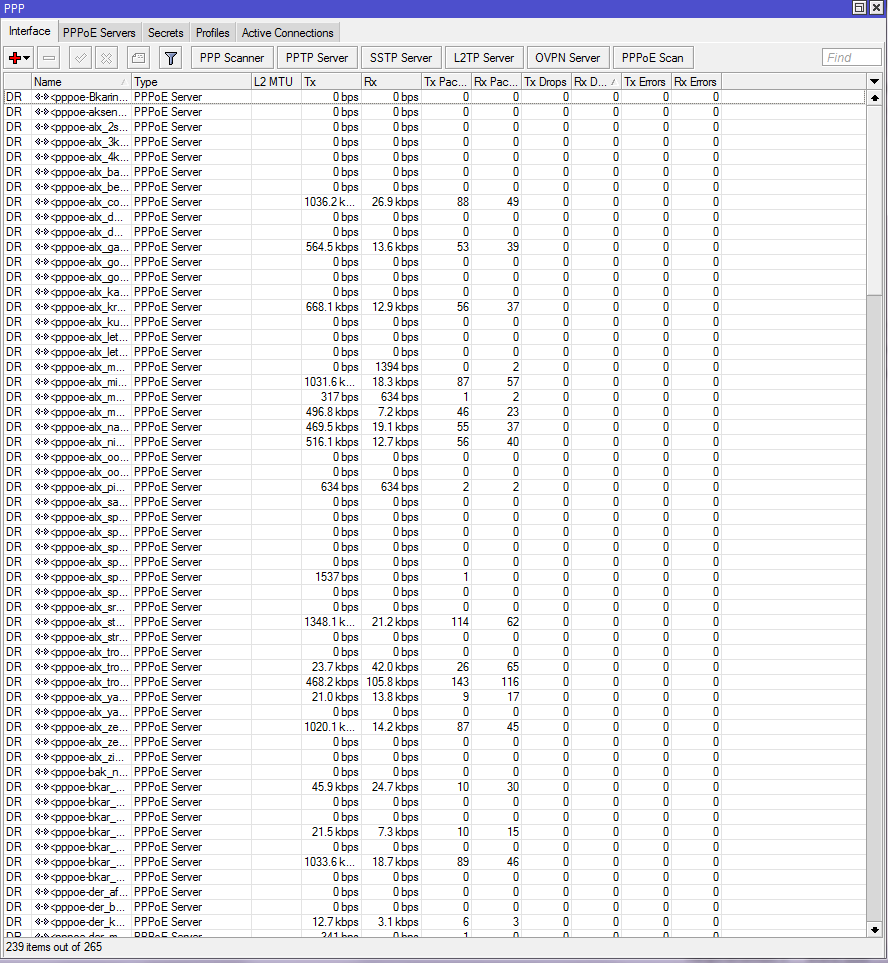

pavel_a Posted March 10, 2013 Posted March 10, 2013 Господа, всем здравствуйте! Имеется такая связка: Mikrotik<->D-Link<---канал_интернета--->D-Link<->Microtik Между микротиками поднят L2VPN. Однако при такой связке на микротике появляются ошибки и, как следствие, потери пакетов, которые при растущей нагрузке так же растут. Причину локализовать не удалось. Пробовали всё: и менять порты, и перенастраивать - ничего не помогает. Даже д-линк меняли, толку нет. Есть какие-нибудь мысли? Используются Mikrotik RB/1100 AHx2 и D-Link DGS-3120. Прикрепил скрины от микротика для обозрения. Спасибо! Вставить ник Quote

pavel_a Posted March 11, 2013 Author Posted March 11, 2013 Хм, давайте тогда возьмем частный случай. Схема такая: Mikrotik<->D-Link<---канал_интернета--- Всё, что с правой стороны сети, нас не интересует. Есть объекты, которые находятся там, в "интернете", и между ними и микротиком - есть VPN-туннели. Проблема в том, что и до этих объектов, и до любого хоста в интернете (яндекс, гугл) связь нестабильная. На скринах всё это отражено. На физических интерфейсах ошибок нет. Вставить ник Quote
