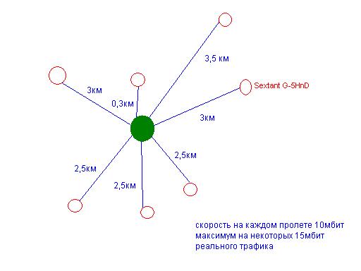

nicolenkoe Posted January 23, 2013 Posted January 23, 2013 Задача построить мосты на 5 ггц(см.схему). По краям планирую купить Sextant G-5HnD. Требования: по 10 мбит реального трафика в одну сторону(максимум на одном двух пролетах 15-20 мбит) и 2-3 мбит в обратную сторону на каждый пролет. Вопрос какую антенну(ы) установить в центре? Вставить ник Quote
SSD Posted January 23, 2013 Posted January 23, 2013 Задача построить мосты на 5 ггц(см.схему). По краям планирую купить Sextant G-5HnD. Требования: по 10 мбит реального трафика в одну сторону(максимум на одном двух пролетах 15-20 мбит) и 2-3 мбит в обратную сторону на каждый пролет. Вопрос какую антенну(ы) установить в центре? Нужно несколько баз, если по паре точек будут в зуком углу хватит sextant как базы. Вставить ник Quote
nicolenkoe Posted January 23, 2013 Author Posted January 23, 2013 (edited) А если убрать из схемы самые длинные пролеты и оставить 3-4 пролета до 2-2,5км? все же хочется всенаправленную Edited January 23, 2013 by nicolenkoe Вставить ник Quote
