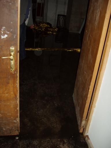

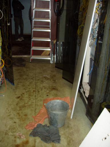

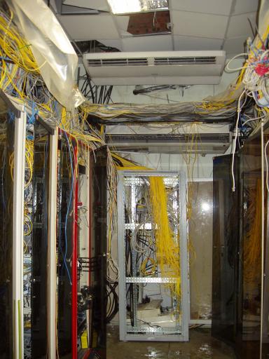

Пожарные все до первого этажа залили, даже в том крыле где пожара не было, где собственно и стоит операторское оборудование. Так что можно сказать еще повезло, в правом крыле наверно хуже. Местные вырубили все оборудование принудительно на несколько часов невзирая на упсы и застелили стойки пленкой.
Воздушки говорят погорели капитально...
Прошло все малой кровью. Пожарники настаивали на отключении всего на 8-9 часов.
Обесточенна была только 154 комната и то когда ее стало заливать, когда все закончилось запустили ее снова.
Остальные работали в штатном режиме.
Пожарные приезжали и заливали дважды, второй раз в 6 утра.
Сгорели все воздушки. Бригады для сварки уже можно смело засылать.

Да было в 6 утра. Не до тушили, сломали перекрытия, и снова залили.
В 154 тянули до последнего момента, не хотели отключать, сделали крыши из полэителена над стойками заранее, когда стало протекать, пришлось погасить.
Через некоторое время стало понятно что масштабы залива стихают, приняли решение постепенно восстанавливать электричество, сначала один ряд, потом другой.
В конце были две стойки которые больше всего пострадали от воды, их запустили еще позже когда все подтянули и убедились что влага не попадет на контакты.
К утру кондей в комнате высушил всю воду.
