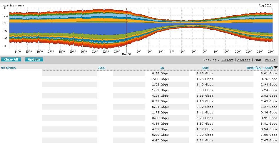

jab Posted August 30, 2012 Posted August 30, 2012 "- Петька, приборы ? - 6,4 !" © анекдот Без раскладки по AS абсолютно бесполезная информация. Вставить ник Quote
jab Posted August 30, 2012 Posted August 30, 2012 Что за "раскладка"? Табличка вида: ASNUM, Owner, bytes, {LOCAL/EXTERNAL}, % Отсортированная по убыванию bytes для каждого учетного периода. Вставить ник Quote

DelSt Posted August 30, 2012 Posted August 30, 2012 (edited) Что за "раскладка"? Например что-то типа того что в аттаче Edited August 30, 2012 by DelSt Вставить ник Quote

DelSt Posted August 30, 2012 Posted August 30, 2012 (edited) 2st_re: То есть source of the prefix у Трансов - это всего-лишь информация о принадлежности соседа (Customer, Upstream, International peer, Russian peer), который передал информацию о данном префиксе в сеть ТТК? Понятно тогда, что этим методом считать нельзя. Речь о том, что эти community выставляются исходя из места где установлен рутер на котором включен peer. Посмотри например какое community на префиксах as3216, as8402... Edited August 30, 2012 by DelSt Вставить ник Quote
