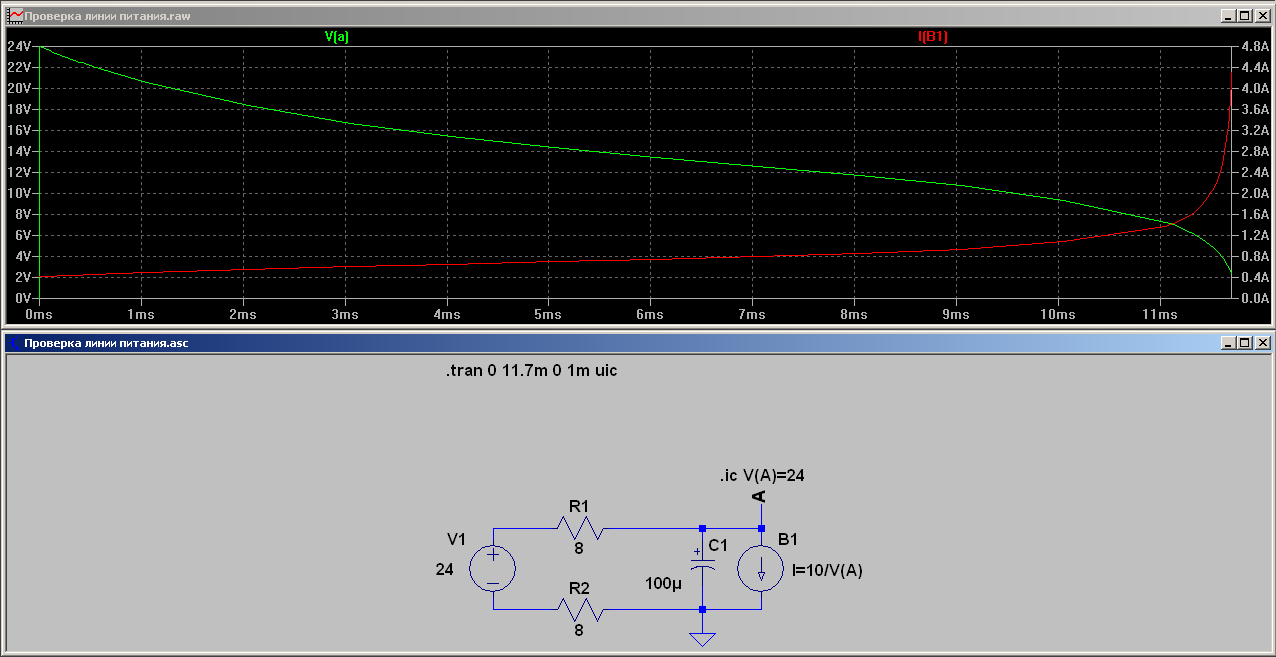

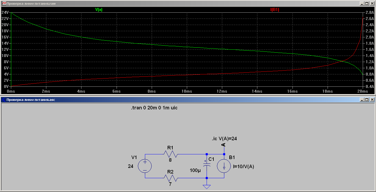

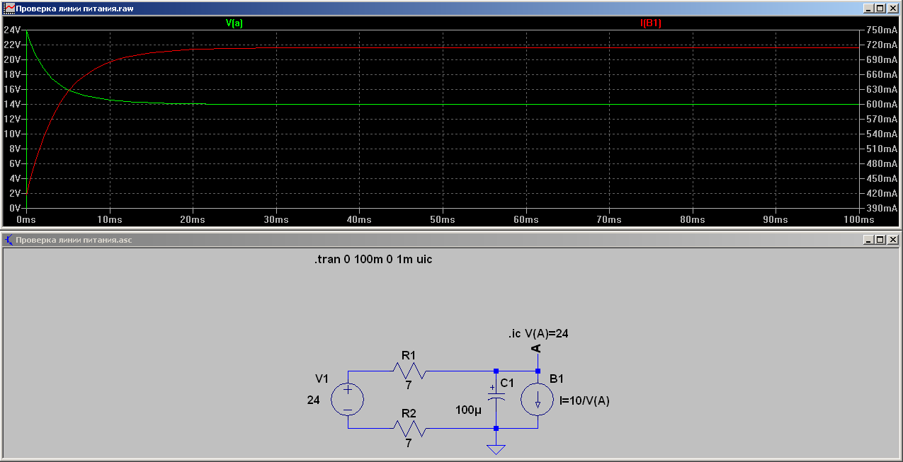

fhntv_smart Posted July 30, 2012 Posted July 30, 2012 (edited) То есть вы думаете, что при питании 24V и сопротивлении линии 14 Ом на входе 10-ваттного борда будет 10V и ток будет 1А? Это заблуждение . А промоделируйте пожалуйста 15 и 16 Ом при тех-же условиях. 14 Ом при 9,1 Ом/100м это 153 метра, результат близкий к вашим рассчетам. Edited July 30, 2012 by fhntv_smart Вставить ник Quote
-кабельщик- Posted July 30, 2012 Author Posted July 30, 2012 И 15 , и 16 Ом с отрицательным результатом. Борд в дауне Вставить ник Quote

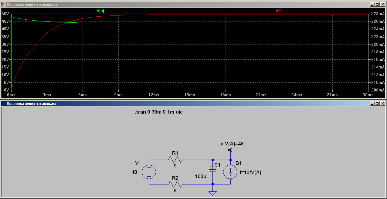

Saab95 Posted July 30, 2012 Posted July 30, 2012 На длинных линиях надо использовать 48 вольт, там подобных проблем не возникнет. Странно, но микротик в комплекты к SXT и SEXTANT вкладывает БП на 24V 0.38A - что почти впритык по питанию, стоит использовать чуть худший или более длинный кабель и приехали. Я всегда использую кабель NeoMax NM1001 для внешней прокладки, с ним проблем не бывало. Вставить ник Quote
-кабельщик- Posted July 31, 2012 Author Posted July 31, 2012 На длинных линиях надо использовать 48 вольт, там подобных проблем не возникнет. Это весьма чреватая затея. На RB411AH step-down конвертор (точней, его PWM-контроллер RT9206) ограничен 30V входа.Absolute Maximum Ratings : Supply Voltage (VIN) -0.3 to +30V Operation voltage Range +4.75 to +28V Прикручиваем адаптер 48V к моей линии 18 Ом , борд все тот же 10ватт. Имеем на входе борда 44вольта. Думаю, он работать не захочет :) Вставить ник Quote
fhntv_smart Posted July 31, 2012 Posted July 31, 2012 Теперь в мучимом выше раскладе 24вольтов и 10ваттов видно, что потолок находится на 14,4 Ом. Причем вне зависимости от типа кабеля (Одесса или безродный китай). От кабеля зависит только его длина. Если пересчитывать через падение напряжения, можно рассчитать запас для 12 и 18 вольтовых БП. Получится около 2 Ом и 8 Ом соответственно. Вставить ник Quote
Saab95 Posted July 31, 2012 Posted July 31, 2012 На длинных линиях надо использовать 48 вольт, там подобных проблем не возникнет. Это весьма чреватая затея. На RB411AH step-down конвертор (точней, его PWM-контроллер RT9206) ограничен 30V входа.Absolute Maximum Ratings : Supply Voltage (VIN) -0.3 to +30V Operation voltage Range +4.75 to +28V Прикручиваем адаптер 48V к моей линии 18 Ом , борд все тот же 10ватт. Имеем на входе борда 44вольта. Думаю, он работать не захочет :) Я имел в виду установить там преобразователь 48-24 вольта=) Вставить ник Quote
