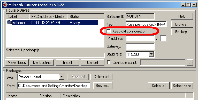

Bushi Posted June 6, 2012 Author Posted June 6, 2012 Сброс пароля с сохранением конфигурации Вставить ник Quote
Saab95 Posted June 6, 2012 Posted June 6, 2012 Сброс пароля с сохранением конфигурации Где вы там сброс пароля увидели? Key это номер лицензии. А если оставить конфигурацию то и пароль останется. Вставить ник Quote
