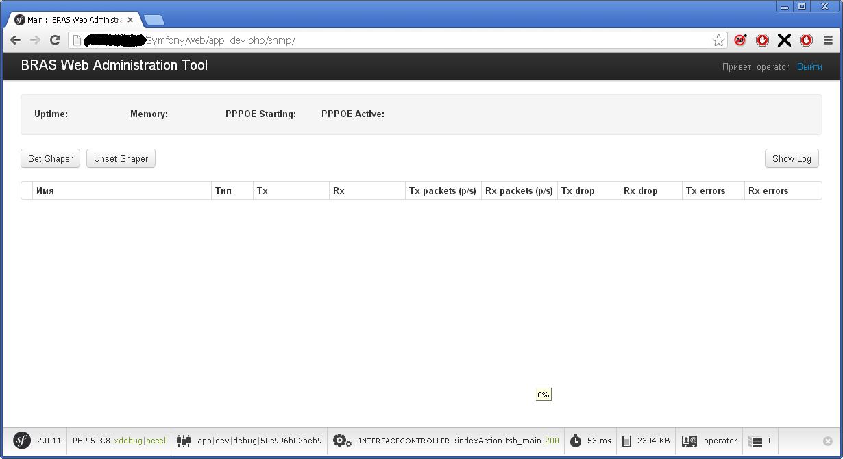

Скачал установил интерфейсы отображает но не отображает pppoe подключения.
После установки пакета php-snmp вообще начинает сервак задумываться и не отображает вообще даже интерфейсы.
Может что нужно еще поднастроить?
Конфиг accel-ppp.conf
[modules]
path=/usr/lib/accel-ppp
log_file
log_tcp
pptp
l2tp
pppoe
auth_mschap_v2
auth_mschap_v1
auth_chap_md5
auth_pap
auth_chap
radius
ippool
sigchld
pppd_compat
net-snmp
[core]
log-error=/var/log/accel-ppp/core.log
thread-count=4
[ppp]
verbose=1
min-mtu=1280
mtu=1400
mru=1400
ccp=0
ipv4=require
ipv6=deny
ipv6-intf-id=0:0:0:1
ipv6-peer-intf-id=0:0:0:2
ipv6-accept-peer-intf-id=1
lcp-echo-interval=20
lcp-echo-timeout=120
[pptp]
verbose=1
[pppoe]
interface=eth0
pado-delay=0,100:100,200:200,-1:500
verbose=1
[l2tp]
verbose=1
[dns]
dns1=x.x.x.x
dns2=x.x.x.x
[radius]
nas-identifier=NAS1
nas-ip-address=x.x.x.x
gw-ip-address=x.x.x.x
server=x.x.x.x,secret,auth-port=1812,acct-port=1813,req-limit=0,fail-time=0
dae-server=x.x.x.x:3799,testing123
verbose=1
[client-ip-range]
0.0.0.0/0
[ip-pool]
vendor=Cisco
attr=Cisco-AVPair
x.x.x.1-255
[log]
log-file=/var/log/accel-ppp/accel-ppp.log
log-emerg=/var/log/accel-ppp/emerg.log
log-fail-file=/var/log/accel-ppp/auth-fail.log
copy=1
level=3
[pppd-compat]
ip-up=/etc/ppp/ip-up
ip-down=/etc/ppp/ip-down
ip-change=/etc/ppp/ip-change
radattr-prefix=/var/run/radattr
verbose=1
[snmp]
master=0
[connlimit]
limit=50/min
burst=3
timeout=60
[ipv6-pool]
fc00:0:1::/48,64
delegate=fc00:1::/36,48
[ipv6-dhcp]
verbose=1
pref-lifetime=604800
valid-lifetime=2592000
route-via-gw=1
до установки php-snmp
после установки
Edited by leshiy75
По всем признакам, не работает snmp-опрос.
