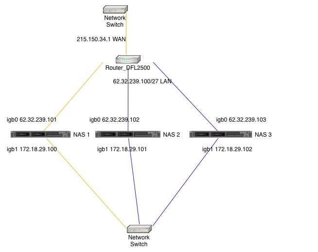

Добрый вечер коллеги. Помогите пож-ста с routing-ом. Есть router dfl 2500U. НА wan интерфейсе 217.130.1.1/28 , на lan 62.32.239.100/27 . Выдали доп сеть 62.34.128.0/24.
После DFL стоит NAS1 Freebsd. MPD5. igb0-62.32.239.101/27. Клиентам при подключении выдается 62.34.128.0/24. В DFL прописал маршрут . Все работает. Теперь хотелось бы добавить 2-ой NAS . Возможно ли сеть 62.34.128.0/24 Роутить на другом насе? ВОзможно ли указать на роутере ДВА маршрута с одной сетью 62.34.128.0/24 , но на разные шлюзы. например на шлюз 62.32.239.102/27 ?

Расскажу) я хочу чтобы на любой из насов , клиент подключался с белым IP . Сейчас DNS по клиенскому IP кидает на нужный сервер , там где есть routing 62.34.128.0/24. Мы переходим на PPPoE . На остальных НАСАХ у нас NAT. И хотелось бы чтобы на кажом насе был routing этой сети. На других NAS-ах другой провайдер. Схема просто. 10 Гбит от провайдера. Коммутатор и ethernet 1 гбит на каждый сервер(NAS)

DFL 2500 поддерживает OSPF. Может сразу OSPF? Кто может пояснить как он работает. на моем примере. с 2-мя насами ли с 3-мя

То есть. В моем примере. Как я понял. NAS будет извещать DFL-ю , о том где он подключен. Например клиент подключился на NAS1 с 62.34.128.2/32. NAS1 сообщил DFL-ю и DFL добавит маршрут route add 62.34.128.2/32 62.32.239.101. ??

там не более 300 мбит. Всего 254 адреса, Тарифы в среднем 20 мбит. DFL убрал бы . Сервер купим не проблема. ЧИтаю про ospf zebra и тд пока не пойму как настроить. Мне бы пример хотя бы рабочий , как в моем случае. Кто же раздает публичники из одной зоны на разны НАСАХ?
