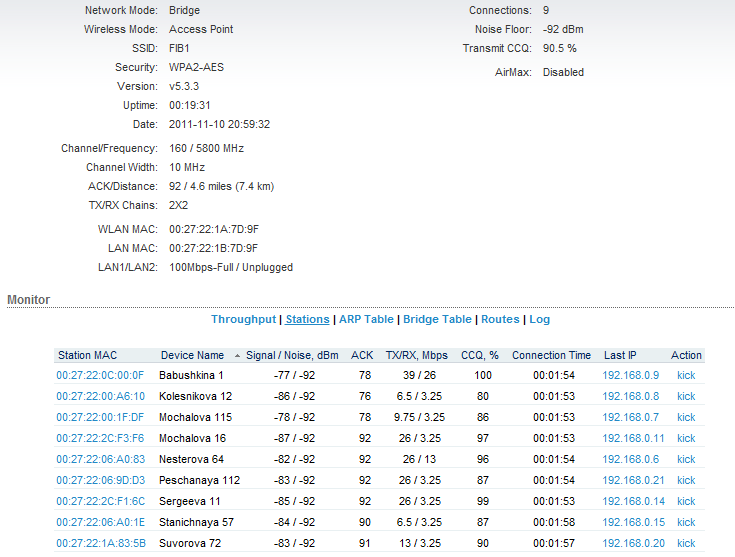

akita Posted November 10, 2011 Posted November 10, 2011 Собственно имею одну из баз Nanostation M5, и не могу с ней никак разобраться, то нормальные пинги, то возрастают, вот например когда нормально все то пинг до точки с базы 2-4-5 мс максимум, а потом бывает возрастают 120-240- могут до 1000 скакануть, подскажите в чем может быть проблема, раньше стоял аирмакс включенный, также фигня была, потом выключил его - пинги выровнялись, а сейчас опять( прилагаю скрин к вопросу! я вот подумывал, может поиграться с клиентскими устройствами, и попробовать уровнять уровни сигналов, уже не знаю что и придумать, эта база клиентов, у которых самый худший сигнал, и самых дальних, но работала ничего так, а теперь опять время отклика большое стало, никак не пойму( Вставить ник Quote
NewUse Posted November 10, 2011 Posted November 10, 2011 Дохлые сигналы от клиентов, должно быть НЕ НИЖЕ -84 и АирМакс лучше включить, если такая возможность есть. Вставить ник Quote

Saab95 Posted November 10, 2011 Posted November 10, 2011 Какое не ниже -84 =) тут не ниже -70 хотя бы. Клиентам наверно тоже наносы/локо повесили, а нужно устройства с хорошими направленными антеннами. Вы посмотрите какие низкие модуляции у клиентов. Через вашу базу с такими уровнями сигналов и модуляциями можно максимум прокачать 6 мегабит, при условии что не будет потерь при передаче, а потери будут. Поэтому если суммарный трафик более 4-х мегабит через точку, пинги под 200 это нормально. Вставить ник Quote
akita Posted November 10, 2011 Author Posted November 10, 2011 Т.е. просто устройства клиентские нужно с направленными антеннами более узкими поставить? База работает по самому худшему клиенту получается? например Ubiquiti AirGrid M5 23dBi HP, на таких устройствах сеть лучше работать будет? А еще вопрос такой, лучше в 10 мгц работала чтоб база или на 20 перевести? на 10ти сигналы по-лучше будут как понимаю Вставить ник Quote

akita Posted November 10, 2011 Author Posted November 10, 2011 Нет, с лицензией, база в аренде у провайдера, который с лицензией, в общем по договору Вот в том то и дело, качали и по-больше до 10ти мегабит загрузка была, и не проседало так, а сейчас и не грузят так сильно а пинги ужасные стали, думаю может всех клиентов у которых локо и м5 поменять на аир гриды, так может людей на базу больше влезет, а аирмакс как по мне кажется на улице нифига не действует Вставить ник Quote
Saab95 Posted November 10, 2011 Posted November 10, 2011 Больший эффект даст замена антенны на базе на внешнюю хорошую. Только подключать туда рокет нужно будет, а секторку брать на 60 градусов тогда. Но может прироста качества не быть, т.к. антенны у УБНТ плохие. Поставив всем клиентам аиргриды вы будете работать только в одной поляризации, следовательно нет никакого смысла держать МИМО базу. Уж тогда проще буллет вкрутить в какую-нито секторную антенну нормальную и тогда и подключать всех на аиргриды. А еще лучше заменить все на микротик, но там решение в МИМО для расстояний более 4-5км дорогое слишком. Вставить ник Quote
