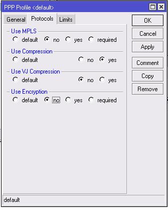

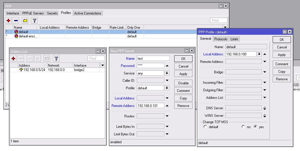

Saab95 Posted October 11, 2011 Posted October 11, 2011 Для сотового модема VPN нормально, сам так подсоединяюсь к сети удаленно через ноутбук - никаких проблем, скорости хватает. Настройка проста - включаете VPN сервер, создаете в секретах нужных вам пользователей, ставите им такие IP адреса, которые не пересекаются с интернетом и вашей сетью, делаете на них маршрутизацию внутри сети, чтобы иметь с них доступ куда угодно. Вот и все. Если у каких-то устройств не прописаны маршруты на сервер, тогда следует использовать proxy-ARP. В этом случае у нужных сетевых интерфейсов в настройках ставится этот пункт, а адрес VPN клиента ставите любой свободный из существующей подсети. Вставить ник Quote

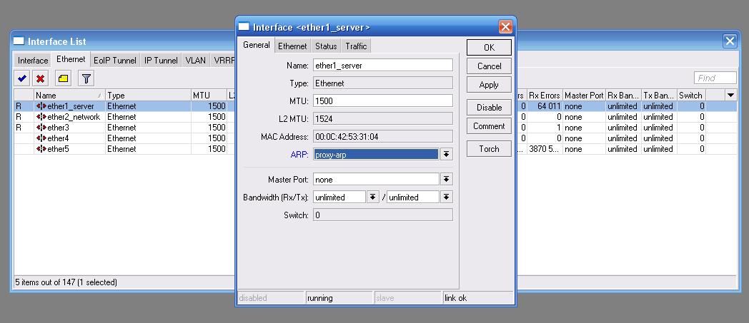

Saab95 Posted October 11, 2011 Posted October 11, 2011 А у вас сеть какая? одна подсетка? Тогда в свойствах сетевого адаптера, который смотрит в вашу локалку настраиваете пункт ARP - proxy ARP В примере в локалке адреса 192.168.0.х Вы кстати когда микротик купили/установили, отменили конфигурацию по умолчанию, которую он при первом включении спрашивал? Вставить ник Quote

Saab95 Posted October 12, 2011 Posted October 12, 2011 Сбросить надо конфигурацию и настроить все заново, чем искать что там и где заблокировано. Собственно приведенная мной настройка позволяет без проблем попадать внутрь сети так, как будто этот компьютер сам в ней находится. Если не можете попасть в сеть, используя proxy-ARP, значит не правильно что-то где-то ввели. У вас адрес на микротике и маска подсети какая? Вообще выложите скрин вкладки IP-Address. и маршрутов. Вставить ник Quote

Saab95 Posted January 5, 2012 Posted January 5, 2012 Если у вас Ether2-3-4-5 объединены в бридж, то IP адрес надо ставить на этот же бридж, и на нем включать proxy-arp. Вставить ник Quote
