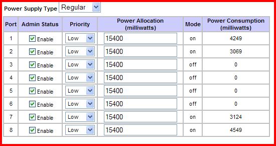

labi Posted September 27, 2011 Author Posted September 27, 2011 Единственная проблема - конденсат. ... и конденсаторы. Ёмкость последних на морозе падает, потому импульсные БП вправе не работать. А в каком городе это эксплуатируется? 2labi - узнать потребление конкретной камеры очень просто, достаточно зайти в свитч и посмотреть. Хороший коммутатор. У меня коммутатор мощность не измеряет, к сожалению. Васич, а кто есть кто? Кто из камер кушает 4.25-4.55 Вт, а кто 3.1 Вт? Вставить ник Quote

Harlequin Posted September 29, 2011 Posted September 29, 2011 узнать потребление конкретной камеры очень просто, достаточно зайти в свитч и посмотреть увы, это не совсем "то". На приведённой Вами картинке показывается ток, который "отдаётся" устройствами PSE - т.е., без учета потерь в кабеле и устройстве PD. А последнее может быть весьма значительным - ЕМНИП - в PD Class3 от SiLabs максимальная полезная нагрузка составляет порядка 12 ватт. А как-то замерить, средствами PD чипа реальные нагрузки не представляется возможным - в них нет никаких интерфейсов "наружу", чтобы через них получить данные. Только недавно появился чип, у Maxim-Dallas, с i2c - но еще не доводилось видеть ничего, на нём сделанного. Но и то не слишком показательно: будем иметь информацию об интегрированной нагрузке, без разделения по видам потребителей... Поэтому, представляется - labi прав в своём намерении измерить реально потребляемый ток на камере. Что же касается "а у меня работает!" - ну, согласитесь, это же традиционный русский "авось", а не гарантия работоспособности. Во первых, основная проблема "теплолюбивых" камер заключается не в том, что они могут не работать на морозе, а в том, что они не могут стартовать после замерзания. Нередки ситуации прекращения подачи питания (и чем дальше, тем эта проблема становится актуальнее, стараниями "ахвективных нано-менеджеров")и замерзания кожуха с содержимым до температуры окружающей среды. Сможет ли стартовать камера, замороженная до -30? - уверяю Вас, что далеко не всегда. А при более низких температурах - почти никогда. В Сибири же такие морозы скорее норма, чем исключение. А Север, который является активным потребителем камер наблюдения? - там еще и ветер, при морозе, норма... И, судя по отсутствию надлежащих сертификатов - производители прекрасно отдают себе отчёт в том, что в реальных условиях их продукция не выдержит морозов. Есть такой ГОСТ 28199-89 «Основные методы испытаний на воздействие внешних факторов. Часть 2. Испытания. Испытание А: Холод» (собственно, это перевод МЭКовского стандарта) - казалось бы что трудного подвергнуть испытанию своё оборудование? - по уму, конечно, лучше бы по всей программа ОКС 19.040 "прогнать" изделие, ну да Бог с ним, хотя бы влияние отрицательных температур можно проверить? я понимаю, что для китайцев вопрос неактуален, у них морозов, почитай, практически нет, потому и заморачиваться с климатикой нет резона... PS кстати, и чипы способны к "замерзанию" - если в них есть линии задержки, критичные к температуре - сталкивался с такими проблемами. Но, надо отдать должное - производители четко заявляли работоспособность своих процессоров только в "коммерческом", т.е. положительном диапазоне температур. И работа ёмкостей при "минусах" также отрицательно влияет на их параметры, так что "авось" не всегда спасает :) Вставить ник Quote
Васич Posted September 29, 2011 Posted September 29, 2011 теория это хорошо, но на практике у меня до одного из D-Link на скриншоте, что выше, 3 метра кабеля (он прямо в щитовой стоит), а до второго - 30 метров (в конце длинного коридора). А ток отличается на 60мА, а это уже больше похоже на погрешность измерения. Да и нужна-ли в данном вопросе абсолютная точность? Что касется "камеры не стартуют", то у PoE свичей надежное резервное питание (а у сервера вообще три отдельных блока питания "горячей замены" и три независимых бесперебойника), так что от "эффективных менеджеров" я как мог - защитился. Где нужно - применяются термостатированные взрывозащищенные кожухи, но мне это не надо :) Вставить ник Quote
