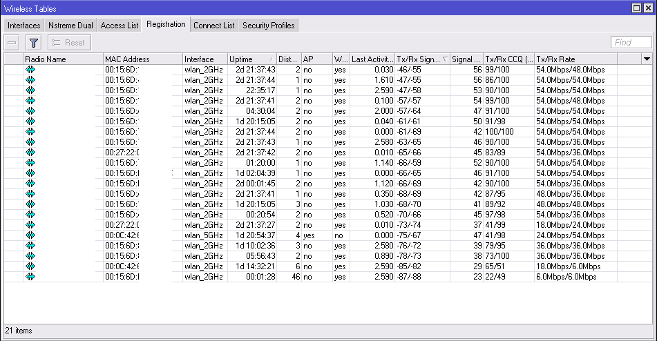

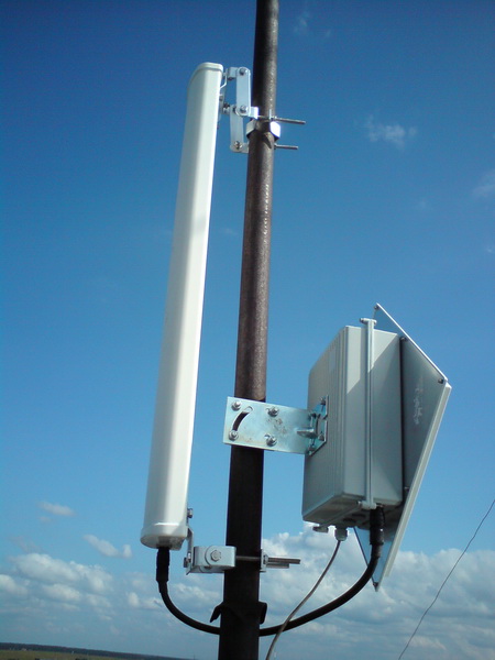

Saab95 Posted August 9, 2011 Posted August 9, 2011 Поставьте лучше микротик - RB433+R52n-M и подключите его к секторной антенне с нужным вам углом работы. Самый оптимальный вариант для буллетов. И потом сразу пишите тут же, почему лагает сетка. С N картой коректную работу не обеспечить. Да ладно=) вот 21 нанос/буллет висит на базе с такой картой: Вот на такой базе: Работают нормально, самый нижний клиент побоку, у него антенну сдуло=). Собственно я вообще не представляю базу в виде буллета или наноса. Это же ни какого управления клиентами, никакой информации о качестве связи до них=) Вставить ник Quote
SSD Posted August 9, 2011 Posted August 9, 2011 Поставьте лучше микротик - RB433+R52n-M и подключите его к секторной антенне с нужным вам углом работы. Самый оптимальный вариант для буллетов. И потом сразу пишите тут же, почему лагает сетка. С N картой коректную работу не обеспечить. Да ладно=) вот 21 нанос/буллет висит на базе с такой картой: Вот на такой базе: Работают нормально, самый нижний клиент побоку, у него антенну сдуло=). Собственно я вообще не представляю базу в виде буллета или наноса. Это же ни какого управления клиентами, никакой информации о качестве связи до них=) Без ладно. Не один раз в подобной ситуации причиной плохой работы была именно N карта. Замена на простую R52 решала возникшую проблему. Максимальный апйтайм в два дня это показатель. ;) Вставить ник Quote
