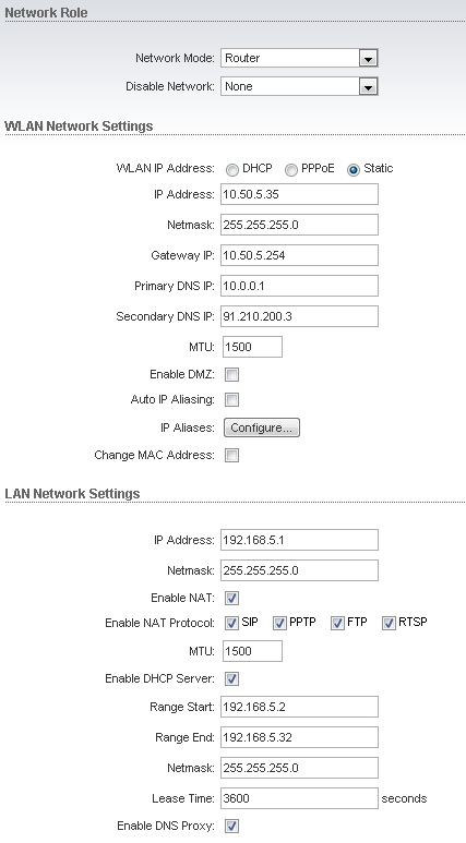

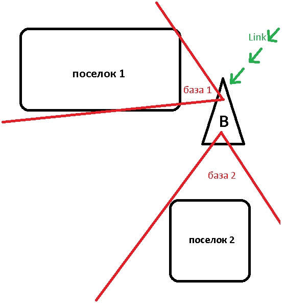

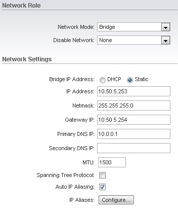

Я тоже с недавнего времени поднял у себя вафлю в поселке под инет и локалку, много чего еще не знаю так что просвятите пожалуйста... Короче схема такая как на рисунке(В-это вышка) post-86975-017109400 1311666498_thumb.jpg - есть у нас рядом с поселком вышка 100 метровая со времен ссср, на которой почти ничего нет кроме мегафоновского оборудования но оно помех создавать не должно т.к. установлено на 50 метрах а мое оборудование на 90 метрах. Итак что понимается под моим оборудованием - это 1)NanoBridge m5 для линка который принимает сигнал с узла... настроен в режиме station wds 2) Два NanoStation m2(если будет много клиентов то поменяю на rocket m2 с антеной, а пока клиентов мало) для раздачи интернета на два поселка(по одной базе на поселок... настроенs в режиме actss point 3)И все это дело соединено между собой микротиком rb750 // в поселке1 подключил уже 5 человек(в качестве клиентского оборудования используется NanoStation Loco m2), и в первое время еще ожидается в общем не больше 20, и во втором поселке примерно столько же-короче говоря в общем 30-40 клиентов на этот узел. пока что работает только интернет и локальный сервер на котором фильмы и другая дребедень... базовые станции, естесственно и клиентское оборудование работает на 20MHz, по моим расчетам самые крайние клиенты будут не дальше 5км от вышки, с такой высоты прямая видимость обеспечена для всех... протестировал сеть и вот такой результат: загрузка с торентов - около 35мбит/с(4 с лишним мб/с), загрузка с ftp - около 50-60мбит/с(6-7мб/с) у нашего узла своя сетка 10.50.5.0/24, шлюзом для всего оборудования(включая клиентское) является адрес микротика 10.50.5.254, адреса для базовых станций 10.50.5.253 и 10.50.5.252post-86975-060859100 1311666607_thumb.jpg, для клиентского оборудования выделил адреса от 10.50.5.35 и вышеpost-86975-086403200 1311666616_thumb.jpg, ниже служебные адреса.
Теперь собственно вопросы по которым нужна консультация:
1)Правильно ли выбрано оборудование для такого расклада?
2)Сколько клиентов можно будет цеплять на базовую станцию NanoStation m2 для стабильной работы?
3)Как видите - клиентское оборудование настроено как роутер и само автоматически раздает адреса на компы, возможно ли таким способом сообразить локалку(обмен файлами между клиентами с расшаренного пространства и сетевая игра) между клиентами нашей подсети, или же нужно настроить клиентское оборудование как bridge нежели router и вручную присваивать адреса сетевой каждому клиентскому компу?
надеюсь вы поняли что я имел ввиду

30 клиентов на нанос вполне реально, но при условии, что торрента/ДЦ и прочих п2п не будет, Наносы, ИМХО, смело в бридж, ДХЦП поднимай на микротики, вот и будет локалка...
