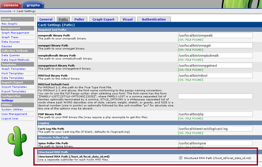

s.lobanov Posted June 21, 2011 Posted June 21, 2011 Буквально на днях написал такую штуку(чисто опрашивалка и складирование данных по трафику, база и веб-интерфейс уже были). Основное, что не устраивает в подобных системах это опрос без использования snmp bulk. cacti как раз это умеет, но она мне не нравится по 2 причинам: используется mysql и все rrd кладутся в одну папку. При небольшом кол-ве оборудования cacti это наверное самый простой и лучший вариант. Вставить ник Quote

Jazzy$ Posted June 28, 2011 Posted June 28, 2011 (edited) Буквально на днях написал такую штуку(чисто опрашивалка и складирование данных по трафику, база и веб-интерфейс уже были). Основное, что не устраивает в подобных системах это опрос без использования snmp bulk. cacti как раз это умеет, но она мне не нравится по 2 причинам: используется mysql и все rrd кладутся в одну папку. При небольшом кол-ве оборудования cacti это наверное самый простой и лучший вариант. Edited June 28, 2011 by Jazzy$ Вставить ник Quote
