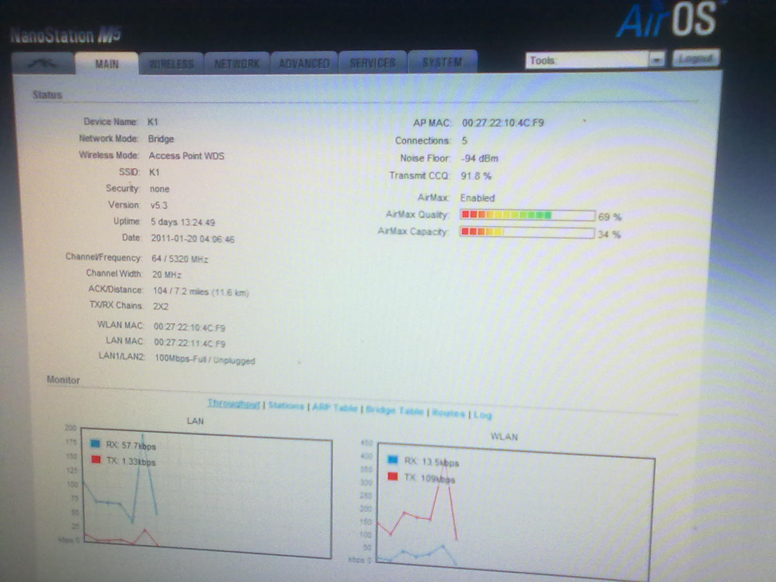

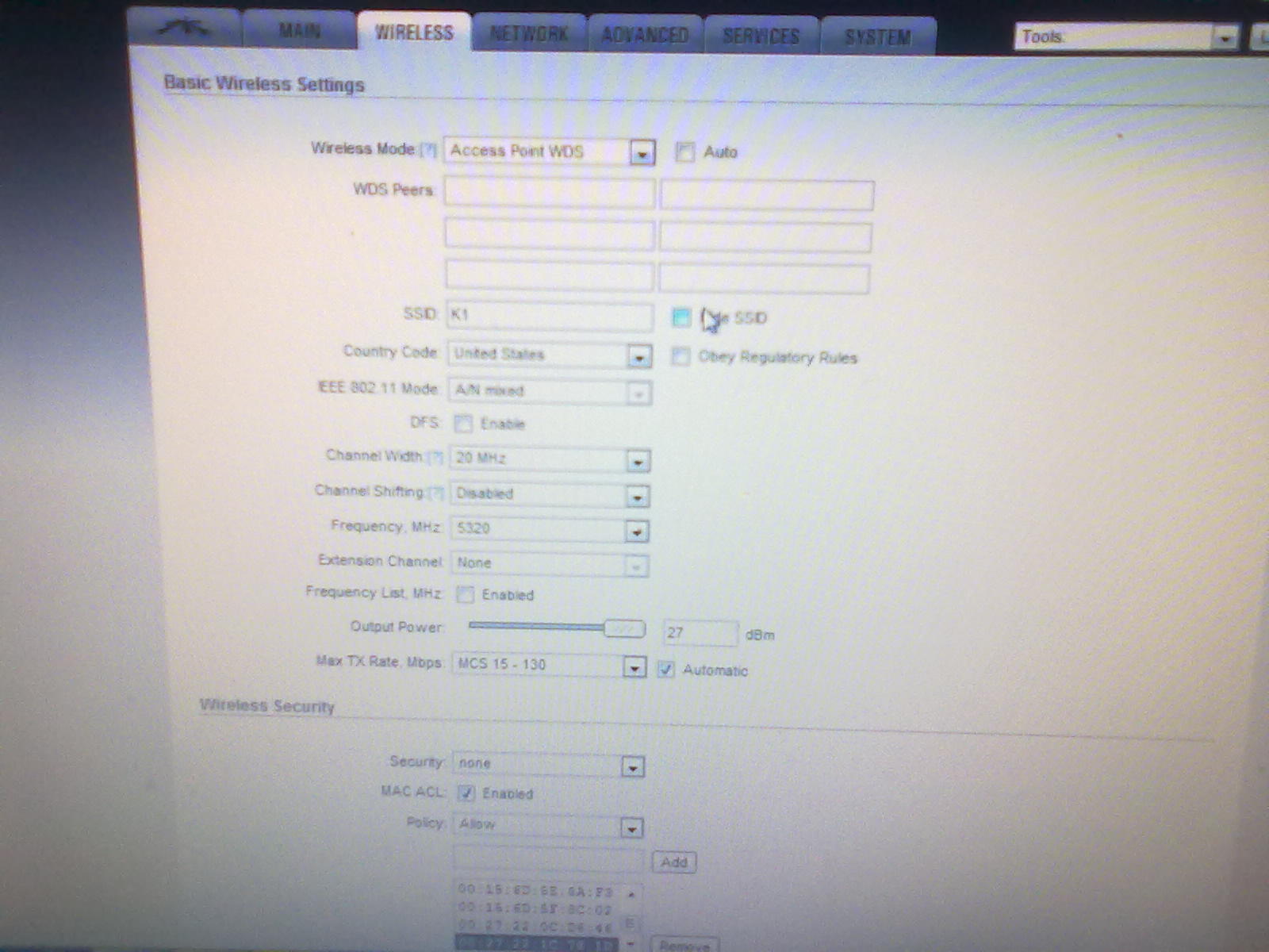

fastvd Posted June 9, 2011 Posted June 9, 2011 сделайте скриншот всех стейшинов с базы и выставте тут=сразу все вопросы опадут, уверен на 90% Вставить ник Quote
XRuslen Posted June 12, 2011 Author Posted June 12, 2011 сделайте скриншот всех стейшинов с базы и выставте тут=сразу все вопросы опадут, уверен на 90% завтра сделаю.скину полюбому. Вставить ник Quote

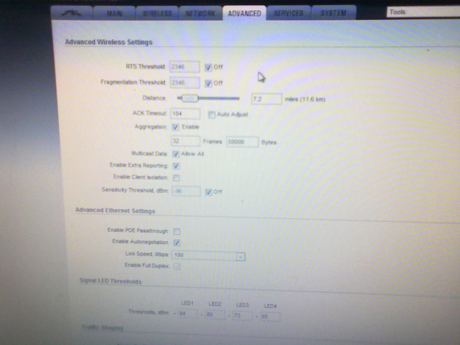

dsk Posted June 13, 2011 Posted June 13, 2011 Закладочку stations еще отскриньте. autoack поставьте, оно вроде давно уже работает и ползуна там же выкрутите до упора. Вставить ник Quote

Saab95 Posted June 14, 2011 Posted June 14, 2011 На вкладке ADVANCED пункт AGGRAGATION поставьте 8 вместо 32 и 8000 заместо 50000. Вставить ник Quote
