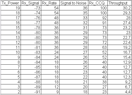

Я делал тест чувствительности радиокарты R52n в 2ггц:
На нем видно, что модуляция 54мбит держится до уровня -74, против -71 по даташиту у R52.
При сигнале -88 на r52n модуляция 18мбит, а у R52 по даташиту должна уже быть скорость 6мбит.
При сигнале -91 карта r52n работала на модуляции 9мбит, и возможно завелась бы при более низком уровне сигнала -92..-94 на скорости 6мбит, просто понижать мощность передатчика было уже некуда, при выходной мощности 1дбм уровни упали до -97 и устройства не смогли соединится.
Интересная табличка, спасибо. А антенны были, и далече друг от друга стояли, могу попробовать у себян а ентой недели, если не далеко антенки были, есть свободные R52 и антенки 15-16 dBi
