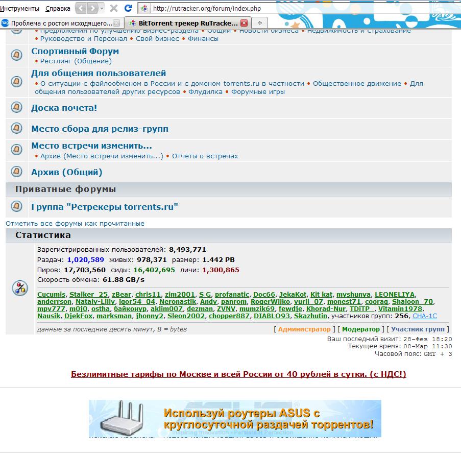

woddy Posted March 8, 2011 Posted March 8, 2011 ага, я специально скрин сделал. он там последние пол года висит :) Вставить ник Quote

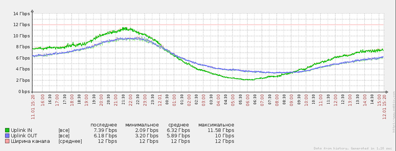

disappointed Posted March 8, 2011 Author Posted March 8, 2011 woddy Хм, интересно, никаких тех. средств для ограничения не применяется? А как можно объяснить такие графики. http://www.triolan.net/main/21-zagruzka-vn...ra-triolan.html (COGENT) ArcticFox Да, есть. Проверял. Вставить ник Quote
