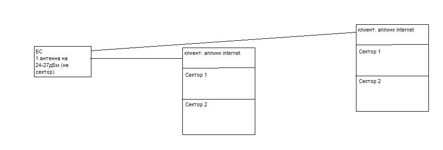

Yaten Posted March 7, 2011 Author Posted March 7, 2011 (edited) Можно ещё несколько вопросов, - БС с конфигурацией 2 сектора + аплинк п2п нормально проходит? - - в случае наличия аплинка у БС, могу ли я ответную часть аплинка (п2п линка) зарегистрировать клиентской? - 30т.р. вся БС с 3мя передатчиками? - когда делаю заявку, я сам конкретные частоты "спрашиваю" или мне выделят свободные близлежащие? - у меня сельская местность, 10км думаю не завернут. тут больше ни у кого беспроводки в 2.4 нету. - с сертификатами все ок. - проект БС делают до подачи заявки на ЭМС? - ну того, кто распишется за монтаж - найдем. Какие требования к подрядчику? наличие лицензии на монтаж или ещё чего? - кто ТУ должен выдать? собираюсь ставить на многоэтажном жилом доме. - а договор аренды и подписи жильцов в доме, это не взаимоисключающие пункты? или хотя бы заключение договора с председателем ТСЖ не освобождает от сбора подписей? - для 5ггц порядок с цены сохраняются? - если я хочу получить частоту 2.34-2.40 например, то как называется процедура, перед подачей заявки на расчет ЭМС? или я просто заявку на ЭМС подаю с соответствующими частотами? - могу ли я получив частоту Х, поставить два передатчика (одной БС) и расположить секторные антенны на противоположных стенах панельного дома ниже парапета, исключив коллизии в среде? т.е. адрес один, частота одна, БС одна... - с военными какой этап легализации согласуется? : расчет ЭМС, присвоение частоты или регистрация РЭС ? по стоимости расчета ЭМС вроде все понятно, но это все же не выделение частоты, а расчет влияния на другие РЭС, а присвоение частоты и регистрация РЭС сколько денег стоит для БС на 3 передатчика 2.4ггц и 5ггц? Edited March 7, 2011 by Yaten Вставить ник Quote
Saab95 Posted March 7, 2011 Posted March 7, 2011 - БС с конфигурацией 2 сектора + аплинк п2п нормально проходит? Нет. В этом случае нужна заявка на БС и заявка на канал точка-точка. - - в случае наличия аплинка у БС, могу ли я ответную часть аплинка (п2п линка) зарегистрировать клиентской? Нет не можете. В проекте будет указано откуда и как интернет идет. - 30т.р. вся БС с 3мя передатчиками? Да, за одну частотную заявку. - когда делаю заявку, я сам конкретные частоты "спрашиваю" или мне выделят свободные близлежащие? Вы сами указываете нужные вами частоты, основываясь на нужное вам решение ГКРЧ. - проект БС делают до подачи заявки на ЭМС? Не имеет значения, просто без проекта у вас БС в эксплуатацию не примут. - ну того, кто распишется за монтаж - найдем. Какие требования к подрядчику? наличие лицензии на монтаж или ещё чего? Он должен иметь все необходимые документы для осуществления своей деятельности. Можно поймать людей у какой-нито вышки сотовой связи и спросить у них телефончик. - кто ТУ должен выдать? собираюсь ставить на многоэтажном жилом доме. ТУ выдает обслуживающая организация или ТСЖ. - а договор аренды и подписи жильцов в доме, это не взаимоисключающие пункты? или хотя бы заключение договора с председателем ТСЖ не освобождает от сбора подписей? Нужен договор на размещения оборудования. И так же нужны подписи жильцов, без подписей никак. Найдется бабушка у которой в один прекрасный день последний зуб выпадет, она посчитает что в этом виноваты антенны, стоящие на крыше. Дальше думаю исход известен. - для 5ггц порядок с цены сохраняются? Да сохраняются. - если я хочу получить частоту 2.34-2.40 например, то как называется процедура, перед подачей заявки на расчет ЭМС? или я просто заявку на ЭМС подаю с соответствующими частотами? На 2.300-2.400 вы сможете подать заявку, если в сертификате на оборудование указана возможность работы на этом диапазоне + нужно соответствующее решение ГКРЧ. Вы сразу подаете необходимый пакет документов: 1.Исходные данные по форме ИД-ФС. 2.Пояснительная записка. 3.Выписка из ЕГРЮЛ заверенная ИФНС. 4.Копии лицензий Роскомнадзора на оказание услуг связи. 5.Копия общего решения ГКРЦ под которое попадает ваше оборудование. 6.Тактико-технические данные БС. 7.Диаграмма направленности антенны. 8.Приложения к исходным данным на цифровом носителе. Все в 5-ти экземплярах. Бумажки выходят страниц на 18-20. - могу ли я получив частоту Х, поставить два передатчика (одной БС) и расположить секторные антенны на противоположных стенах панельного дома ниже парапета, исключив коллизии в среде? т.е. адрес один, частота одна, БС одна... Нет не можете. Вы можете один передатчик подключить через делитель к 2-м антеннам. Так же вам ничего не мешает сразу распланировать так свои антенны. Если проведете тесты и оборудование на одной и той же частоте, размещенное по разные стены дома не будет мешать друг другу - можете подавать заявку на меньшее количество частот. по стоимости расчета ЭМС вроде все понятно, а присвоение частоты и регистрация РЭС сколько денег стоит для БС на 3 передатчика? от 30 тыс. так же вам нужно будет узнать какое количество человек живет в вашем и ближайших населенных пунктах. - с военными какой этап легализации согласуется? : расчет ЭМС, присвоение частоты или регистрация РЭС ? После получения частот ездите по ближайшим военным частям и согласовываете. Вставить ник Quote
Yaten Posted March 7, 2011 Author Posted March 7, 2011 (edited) Спасибо! Впринципе ничего особо сложного на самом деле, просто долго все это ... - при подаче заявки заявки на п2п канал, цена тоже 30т.р.? - если в сертификате mikrotik указано что для построения БС, то на п2п линк можно использовать? вроде такая мелоч, а буковки разные... - а какие принципиальное различие между БС и п2п с точки зрения легализации? Edited March 7, 2011 by Yaten Вставить ник Quote
Yaten Posted March 7, 2011 Author Posted March 7, 2011 (edited) и ещё. - в схеме, что в приложении, аплинки, что работают клиентом назвать п2п - язык не повернётся. Для регистрации этих аплинков достаточно будет оформить крайнюю левую БС? и не оформлять каждое аплинковское п2п соединение. (география позволяет взять на одну направленную антенну два линка как на рисунке) - можно ли в одной заявке указать несколько адресов для уменьшения стоимости? : 1. на расчет ЭМС 2. на присвоение частоты 3. на регистрацию РЭС - стоимость заявки ЭМС/присвоения частоты/регистрация РЭС зависит от кол-ва передатчиков и выденных полос 20ти мегагерцовых или по сколько там щас выделяют.... - вообще порядок регистрации беспроводного оборудования я правильно уяснил? 1. регистрация ИП (для ООО штрафы больно большие, в случае косяков) 2. подача заявки на расчет ЭМС в ГРЧЦ 3. заявка на присвоение частот в Роскомнадзор 4. получение лицензии на телематику 5. регистрация РЭС согласно присвоенных частот и расчета ЭМС. 6. Получение плана СОРМ от ФСБ 7. помоему для работы по лицензии телематики, не обязательно иметь проект. там по 113 приказу должно сдаваться. 8. сдача всех БС и узла свзяи в эксплоатацию Урра, можно работать!!! 9. реализация плана СОРМ. Ну это в идеале, не у всех это получается, но так задуманно. Edited March 7, 2011 by Yaten Вставить ник Quote
Yaten Posted March 7, 2011 Author Posted March 7, 2011 (edited) - чем ограничивается мощность устанавливаемого оборудования? вдруг я к примеру захочу поставить 20вт передатчик? (сертифицированный) зоной покрытия наверно? на предмет конфликта частот с др. населённым пунктом. я живу в сельской местности и на расстоянии 50км наврят ли тут есть кто то с частотами. - где можно посмотреть уже присвоенные частоты с конкретном регионе, чтоб не направлять заявки на расчет ЭМС заведомо обречённые? Edited March 7, 2011 by Yaten Вставить ник Quote
Saab95 Posted March 7, 2011 Posted March 7, 2011 Данные о частотах никто не даст, это надо сканировать эфир. Регистрировать надо ООО, это безопаснее, ИП отвечает всем своим имуществом, да и многие магистралы с ИП разговаривают неохотно. Если хотите, можете п2п линки не регистрировать, тогда вам надо зарегистрировать еще одну БС - магистральную и к ней цеплять каналы от других БС. В сертификате на устройство указана максимальная мощность передатчика. Так же в заявке тоже указывается максимальная мощность передатчика. Если будете задирать выше - попадете на штраф если поймают=) Вам нужно обратиться в какую-то консалтинговую фирму, она составит для вас заявку и сделает проекты, обойдется все не менее 300 тыс. рублей. Если будете делать сами можете в заявке сделать ошибку, вам ее вернут обратно, а это еще потерянное время. Так же в проектах много нюансов. Вставить ник Quote
