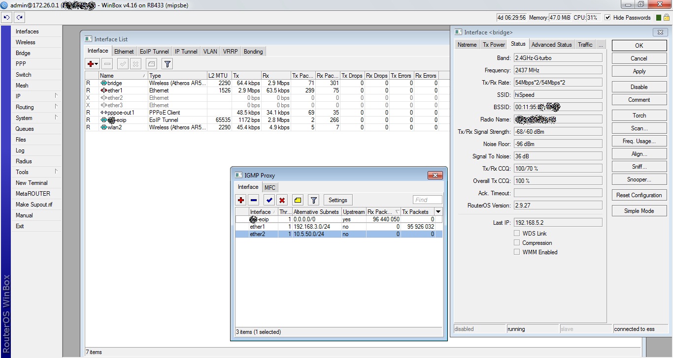

bluesrocker Posted November 7, 2013 Posted November 7, 2013 У меня личнео прекрасно работает связка.. Beeline-(MT1(eth1-bridge-eoip)-wlan) - (MT2 - wlan (eoip-bridge-eth1)) - STB В кратце так.. база MT1(2.9на PC) и клиент MT2(RB433). Между MT1 и MT2 поднят EoIP тунель по WiFi линку. На базе настроен бридж между eth1(Beeline) и EoIP тунелем. На клиенте настроен igmp-proxy и указаны интерфесы eth1(STB),eth2(PC),eoip(в сторону базы). На базе настроена приоритезация чтобы IPTV трафик бежал самым первым. Режим WiFi - 802.1G-Turbo + nstream + polling В итоге я качаю файлы с локальной сети на скорости 35-40Mb\s и при этом смотрю HD каналы без косяков. Подобная связка работает уже давно и я очень доволен. Всем рекомендую... Делал подобную связку, но без igmp proxy на ростелекоме - там мультикаст идет с одного ip и этот ip меняется во время переключения каналов. Что примечательно, - в режиме b работает отлично за исключением hd каналов, а вот g и n - любая картинка рассыпается, - причем в g не так сильно, как в n. То есть eoip никак не помогает. Так понимаю, - igmp-proxy реально помогает и надо будет попробовать. Но это я делал на RB951-2n - бюджетный вариант. Хотя по скорости должно хватать - тем более расстояние между микротиками было около 5 метров при этом. При этом квадраты еще сильнее пошли, когда я перенастроил все на wds без тоннеля. На билайне я делал так: на базе виртуальная точка без шифрования в режиме wds, бриджованная с входящим интерфейсом провайдера, и на другом конце такой же бридж. На ROS 6.5 со включенным multicast-helper без igmp-proxy и всяческого туннелирования гоняет неплохо только когда работает одна приставка через wi-fi, при этом при включении в slave-порт второй приставки (в базу) - наша "беспроводная" приставка начинает сыпать картинку, хотя объем трафика в ее сторону численно не меняется. При этом интернет через WiFi работает просто отлично. Можно поинтересоваться как Вы задали приоритезацию для IPTV? Думаю, попробовать у клиентов завести по Вашей схеме. Вставить ник Quote
