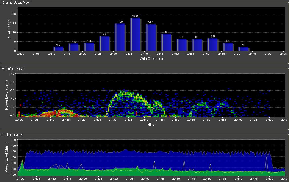

Оценить обстановку и выбрать участок посвободнее.
Более полно можно оценить, воспользовавшись "AirView".

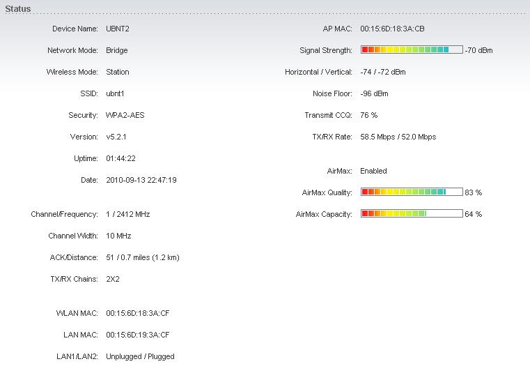

Частоту менял 40MHz и 20 MHz работают крайне не стабильно. Пропадают пакеты по пингу.
У меня AP и Station обе NanoStation М2.
Пробую AirView...

Это не смена частоты, а изменение ширины канала.
