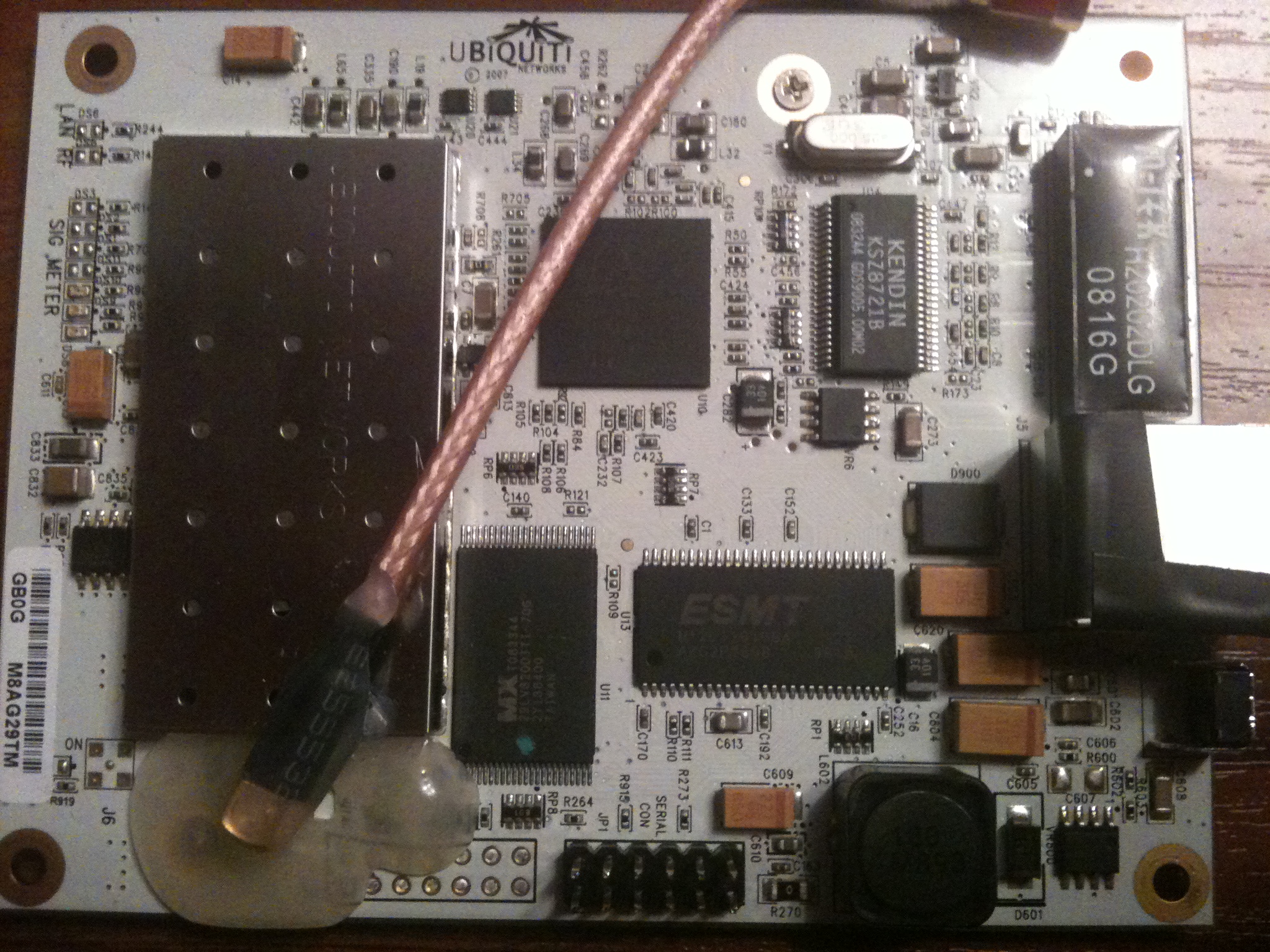

cheh Posted November 24, 2010 Author Posted November 24, 2010 для начала проверьте внутренний DC-DC конвертер он первый горит, так их несколько на 5, на 3.3 и 1.25впотом на входе стоит диод (или стабилитрон) от переплюсовки и перенапряжения, он должен выгорать и "своей гибелью" спасать девайс он как правило пробивается и устраивает КЗ на себя Где интересно этот DC-DC конвертор стоит.. сможете на фотке указать что и где? Вставить ник Quote
spy Posted November 24, 2010 Posted November 24, 2010 Где интересно этот DC-DC конвертор стоит.. сможете на фотке указать что и где? Внизу справа, черненькая "штучка" с восемью ножками. На фото есть даже следы перегревания в виде желтого налета на плате. (или мне показалось?) Вставить ник Quote
Ainy Posted November 24, 2010 Posted November 24, 2010 ага. чинить по фотографии, это как лечить по телефону. трансивер тоже вроде вздулся. "черненькая штучка" подписана VR500 (DC-DC) Вставить ник Quote

RG-45 Posted November 30, 2010 Posted November 30, 2010 Проверить на КЗ диод D900, далее посмотреть убитость конденсаторов идущих за ним. Так же лучше сразу поменять VR601 и проверить D601. смотрел я D900 тестером, в режиме x100, он зашкаливает... как я понял он сгорел. у меня есть пара PC материнок не нужных, есть вариант найти его там? он именно должен так называться и выглядеть так же? D900/ если есть хоть малейший вариант хотелось бы восстановить PowerStation, хотя в этих делах нету навыка. Кинь фото платы ,,, я скажу что проверить.... Вставить ник Quote
cheh Posted November 30, 2010 Author Posted November 30, 2010 Кинь фото платы ,,, я скажу что проверить.... Вот плата.. Вставить ник Quote
RG-45 Posted November 30, 2010 Posted November 30, 2010 (edited) Кинь фото платы ,,, я скажу что проверить.... Вот плата.. Удали паяльником d900 и подай нормальное питание, потом проверь кондер c602 (часто выходит из строя при подаче выс напряж) ..... отпиши результаты (действие индикаторов интресует).... Проверяй d501 рядом есть vr ее тоже следует проверить ,по номиналам завтра скажу данные на работе.... Edited November 30, 2010 by RG-45 Вставить ник Quote
