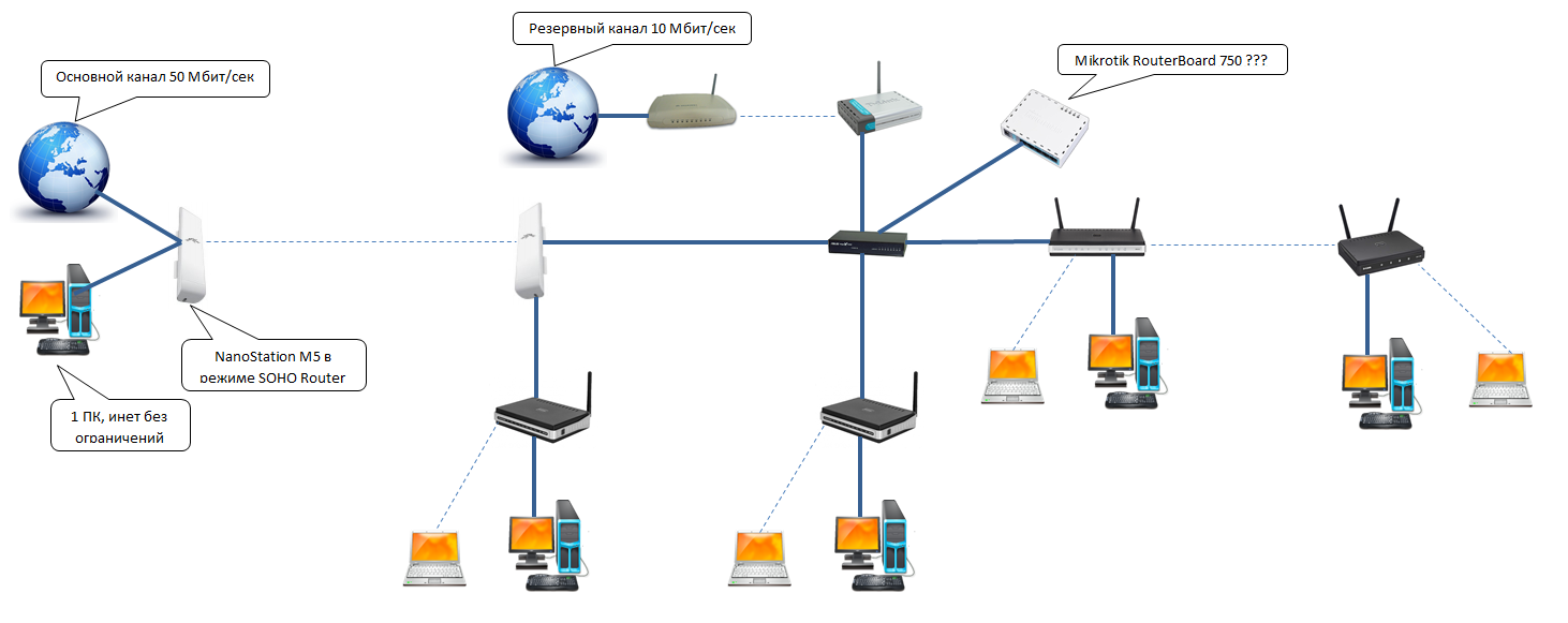

Помогите пожалуйста выбрать роутер, который сможет распределить канал 50 Мбит между 15 абонентами.
В данный момент все подключено как на схеме:
Все роутеры работают как обычные свитчи (все кабели подключен в LAN порты, порт WAN пустой).
Интернет раздает наностания, которая работает в режиме SOHO роутера.
Хочу поставить какой-нибудь роутер, чтобы можно было ограничить доступ в интернет по MAC адресам, а так же чтобы он делил канал между пользователями (урезал скорость качальщикам и т.д.).
Можно же будет заблокировать доступ в инет на наностанции всем компам, кроме роутера и компу, который напрямую подключен к наностанции, а роутер уже будет раздавать всем интернет?
Так же интересует автоматическое переключение на резервный канал в случае отказа основного.
Подойдет ли для этих целей Mikrotik RouterBoard 750? Может быть посоветуете что-нибудь еще?

Надо что-то подешевле.
Любой писюк и статическая ARP таблица на внутреннем интерфейсе со статическими привязками.
На наностанции сделать можно будет, но не очень красиво, надо ставить роутер в разрыв между наностанцией и пользвоателями:

На наностанциях фильтрацию по маку настроить можно, но в первую очередь меня интересует равномерное распределение канала между пользователями, что наносы делать не умеют.
Например 2 абонента активно пользуются торрентами и не выставляют ограничение по скорости - чтобы у них скорость автоматически урезалась до 1/2 или 1/3 канала.
Шейпер на наносах не подходит, там просто выставляется макс. скорость.

Так как раз и будет, но некоторых пользователей за микротик посадить не получится.
Т.е. инет сначала будет приходить на микротик, а потом по этому же кабелю возвращаться к ним.
В моем случае это не страшно, канала достаточно.
Тачку на линухе или фряхе поставил бы с удовольствием, да вот не хочется лишнего шума, поэтому лучше микротик в подъезде.
