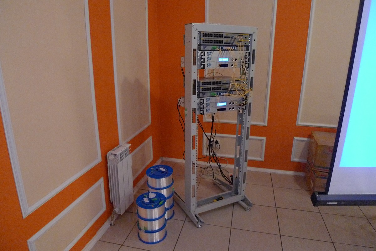

Nag Posted October 30, 2010 Posted October 30, 2010 O! Tnx , весьма недурно. А есть опыт(положительный :) ) использования cwdm модулей которые есть у вас в наличии с этим девайсом?А чего им будет-то? ;-) Вообще девайсы под DWDM брали и гоняли на стенде почти на 200 км. Но и с CWDM ничего не случится... Вставить ник Quote
lelick Posted October 30, 2010 Posted October 30, 2010 (edited) у нага на КРОС 2010 как раз на них и подымали CWDM как раз порядка 200 км моделировали Edited October 30, 2010 by lelick Вставить ник Quote
