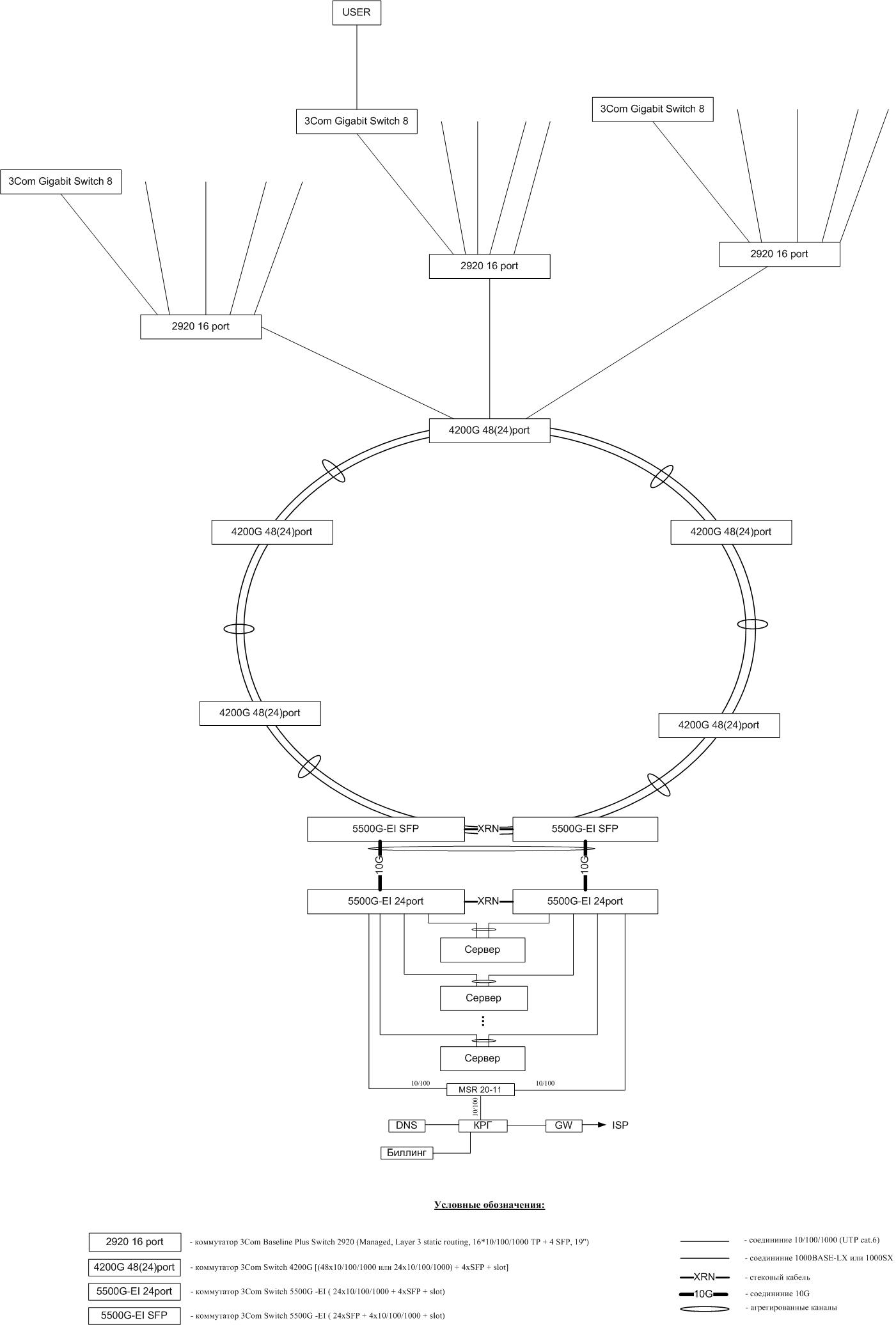

szavodchikov Posted September 20, 2010 Posted September 20, 2010 Доброе время суток, уважаемые форумчане... Город порядка 1млн. жителей, малоэтажная плотная застройка. Кольцо - 12 волоконка для внешнего монтажа. От кольца через конвертеры до точки присутствия (так как строительство малоэтажное - коммутатор на дом - не имеет смысла) От точки присутствия - по обстоятельствам, где можно - дотащить витую пару, где нельзя - оптика. Вставить ник Quote
Negator Posted September 20, 2010 Posted September 20, 2010 10G реально нужно? Я так понял все строится с нуля. Вы действительно готовы в ближайшее время нагрузить сеть так что понадобится 10G? Вставить ник Quote
szavodchikov Posted September 20, 2010 Author Posted September 20, 2010 10G реально нужно? Я так понял все строится с нуля.Вы действительно готовы в ближайшее время нагрузить сеть так что понадобится 10G? 10G - реально не нужно... в ближайшие пару лет это никто не сможет нагрузить даже на треть, просто чтобы центральный узел не трогать долгое время... Вставить ник Quote
NoSe Posted September 20, 2010 Posted September 20, 2010 ну, колечки рисовать это одно... как сервис предоставлять-то будете? Вставить ник Quote
nnm Posted September 20, 2010 Posted September 20, 2010 А MSR 20-11 на картинке это правда 3COM MSR 20-11? Через него вот это все в интернет попадать будет? Вставить ник Quote
dIMbI4 Posted September 21, 2010 Posted September 21, 2010 (edited) проект не жизнеспособен. переделывайте на другом вендоре- циска,длинк..... ядро вобще ужасно. а так, для диплома прокатит. если застройка очень небольшой этажности - юзать выносы с адсл. ближним юзерам витуху, дальним адсл. 12 волокон в кольце для 1млн города просто смешно. делайте как у всех, по протоптанной тропинке,проще - избежите кучи ненужного гемороя. Edited September 21, 2010 by dIMbI4 Вставить ник Quote
szavodchikov Posted September 22, 2010 Author Posted September 22, 2010 ну, колечки рисовать это одно... как сервис предоставлять-то будете? pppoe, тарифы лимитные + локальник А MSR 20-11 на картинке это правда 3COM MSR 20-11? Через него вот это все в интернет попадать будет? а в чем проблема? макс. канал - 10Мбит... и то не сразу Вставить ник Quote
szavodchikov Posted September 22, 2010 Author Posted September 22, 2010 проект не жизнеспособен. переделывайте на другом вендоре- циска,длинк..... ядро вобще ужасно. а так, для диплома прокатит. если застройка очень небольшой этажности - юзать выносы с адсл. ближним юзерам витуху, дальним адсл. 12 волокон в кольце для 1млн города просто смешно. делайте как у всех, по протоптанной тропинке,проще - избежите кучи ненужного гемороя. т.е. в ядро циску 3750, на доступ длинк 3526? а чем ядро плохо? 12 волокон достанутся по цене 4. Вставить ник Quote
nnm Posted September 22, 2010 Posted September 22, 2010 А MSR 20-11 на картинке это правда 3COM MSR 20-11? Через него вот это все в интернет попадать будет? а в чем проблема? макс. канал - 10Мбит... и то не сразу Мануал так говорит: In addition to a comprehensive portfolio of converged gateway interfaces, the MSR 20-1X Series delivers services up to wirespeed T1/E1 rates. Поэтому насчет 10Mbit/s есть сомнения. Ну и несоответствие между 2x10G '10Мбит... и то не сразу' удивляет. :) Сколько абонентов подключить рассчитываете? Вставить ник Quote
dIMbI4 Posted September 22, 2010 Posted September 22, 2010 т.е. в ядро циску 3750, на доступ длинк 3526?да, классика жанра и минимум шансов наступить на грабли. на доступ лучше 3028 или линксисы 224. в ядро 3750G(3750) на агрегации любые SFP свичи+та-же 3750. влан на дом. на пограничник ваш выбор 7204vxr npe400? она же на первое время и нат,и шейпер. просто и со вкусом. Вставить ник Quote
szavodchikov Posted September 22, 2010 Author Posted September 22, 2010 (edited) А MSR 20-11 на картинке это правда 3COM MSR 20-11? Через него вот это все в интернет попадать будет? а в чем проблема? макс. канал - 10Мбит... и то не сразу Мануал так говорит: In addition to a comprehensive portfolio of converged gateway interfaces, the MSR 20-1X Series delivers services up to wirespeed T1/E1 rates. Поэтому насчет 10Mbit/s есть сомнения. Ну и несоответствие между 2x10G '10Мбит... и то не сразу' удивляет. :) Сколько абонентов подключить рассчитываете? 1000 в течении полутора лет... ну а если помечтать, то 2000-2500 в течении трех-четырех.... :)а пользователи локальных ресурсов 1G - не затопчут? Edited September 22, 2010 by szavodchikov Вставить ник Quote
szavodchikov Posted September 23, 2010 Author Posted September 23, 2010 т.е. в ядро циску 3750, на доступ длинк 3526?да, классика жанра и минимум шансов наступить на грабли. на доступ лучше 3028 или линксисы 224. в ядро 3750G(3750) на агрегации любые SFP свичи+та-же 3750. влан на дом. на пограничник ваш выбор 7204vxr npe400? она же на первое время и нат,и шейпер. просто и со вкусом. Спасибо.а чем плох 3com и кольцо? Вставить ник Quote
Vanger_ Posted September 23, 2010 Posted September 23, 2010 интересно, а что за город? Средняя Азия? 3com плох тем, что его никто не использует в сетях операторов, и с неизбежными проблемами вы останетесь один на один )) Вставить ник Quote

Yokodzun Posted September 23, 2010 Posted September 23, 2010 стока денег вбить в железо и оптику и использовать PPTP/PPOE - странная идея! Вставить ник Quote
szavodchikov Posted September 24, 2010 Author Posted September 24, 2010 стока денег вбить в железо и оптику и использовать PPTP/PPOE - странная идея! а что делать? нормальный канал там нескоро появится. Вставить ник Quote
Yokodzun Posted September 24, 2010 Posted September 24, 2010 стока денег вбить в железо и оптику и использовать PPTP/PPOE - странная идея!а что делать? нормальный канал там нескоро появится. Я, видимо, не правильно Вас понял. Я так понял Вы пользователям будете отдавать инторнеты по PPOE? Почему не .1x или DHCP opt.82? Вставить ник Quote
dIMbI4 Posted September 24, 2010 Posted September 24, 2010 схема с опшн 82 и дхцп снупингом на 3028 просто шикарна. в эксплуатации имеем такую сеть около полугода - не единого косячка.... агрегацией заведует наговский 2948s Вставить ник Quote
