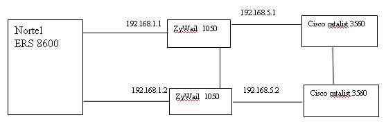

post-66348-1283152078_thumb.jpgПодскажите чайнику, в каком направлении двигаться, по теме: используется сеть с резервированием каким способом поднять маршрутизацию, чтобы при выходе из строя одного из ZyWALL или Catalyst сеть осталась в работе?
В данном виде - никак.
Надо либо делать чистый L2 и поднимать RSTP.
Или каждому пролету назначать свою подсетку и поднимать OSFP.
Есть еще какие-то решения?
Спасибо!
Saab95
L2 использовать не получится, сети должны быть разные, а OSFP не поддерживает Zywall.
Micho
В описании на ZyWall 1050 прочитал следующее "Множественное резервирование доступа в Интернет на скорости до 300 Мбит/с, резервирование VPN-шлюзов и межсетевых экранов (VRRP)," то что нужно?
Спасибо, полученную информацию прорабатываю.
Между каталистами HSRP.
Между ZyWall судя по даташиту тоже есть возможность следующего:
High Availability
Device HA (Active-Passive Mode) - то что надо.
