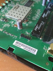

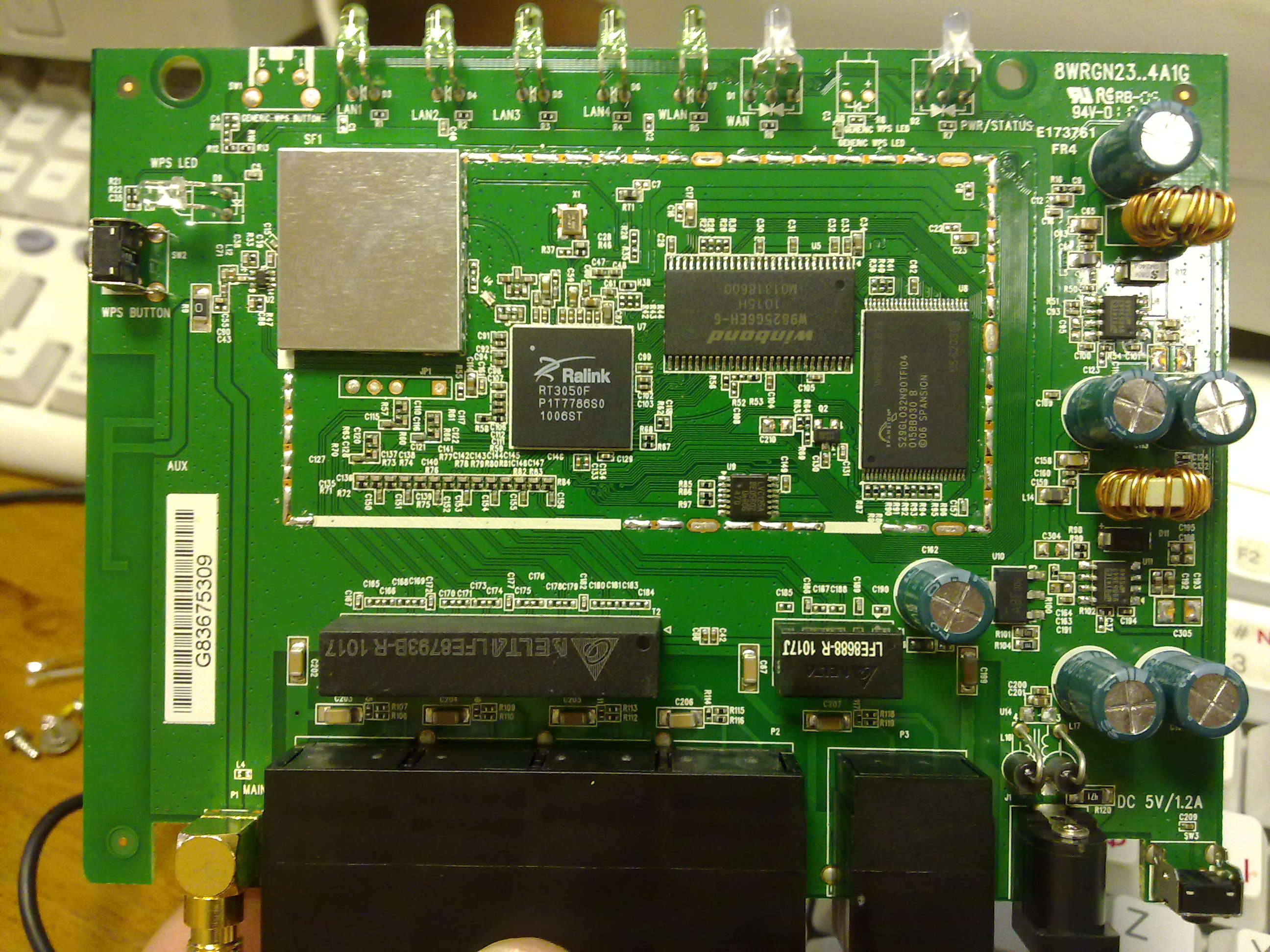

На плате устройства нет распайки для jtag но по даташиту на процессор jtag там всетаки возможен.Возможно придется только припаиваться к определенным точкам на печатной плате.
Микросхема флеш памяти Spansion S29GL064N
Фото ниже ( Если нужно позже могу сделать в более хорошем качестве.)
Если предложения и какие нибудь наработки по данному впросу?

Проблема в том, что не видно места под разъем jtag, это уже проблема для прошивки без выпаивания, подключение к необходимым ножкам чипсета нужно искать по его мануалу, которого я не видел, но плата многослойная и возможно доступа к необходимым ножкам не будет. Как вариант перекинуть флешку на плату от 2100AP и перешить через jtag, потом назад вернуть, но лучше на программаторе прошить.

прошу помощи, роутер с прошивкой Wive-RTNL перестал запускаться, загорается power оранжево-зелёным и тишина, к терминале через ком-порт тоже тишина, если подождать например час, то может запуститься, в чём может быть дело? что-то с железом?
Терминал отстегнуть для начала, хотя бы TX (т.е. провод, идущий на RX роутера). Или пускать TX эдак через 4.7кОм резистор.
Edited by NiTr0
U-Boot 1.1.3 (Jan 13 2009 - 17:40:14) (Alpha) - SVN revision : 105
Model: WRGN23
Board: RT2880 DRAM:  32 MB
twe0 set to <NULL>
toe0 set to <NULL>
[quot][/quot]* Warning - bad CRC, using default environment
Ralink UBoot Version: 3.1 Alpha
ASIC 3052_MP2 (MAC to GigaMAC Mode)
DRAM COMPONENT: 256Mbits
DRAM BUS: 16BIT
Total memory: 32Mbytes
Date:Jan 13 2009  Time:17:40:14
icache: sets:128, ways:4, linesz:32 ,total:16384
dcache: sets:128, ways:4, linesz:32 ,total:16384
Please choose the operation:
   1: Load system code to SDRAM via TFTP.
   2: Load system code then write to Flash via TFTP.
   3: Boot system code via Flash (default).
   4: Entr boot command line interface.
   9: Load Boot Loader code then write to Flash via TFTP.
  0 seconds ...
Eth0 (10/100-M) :  ethaddr = ("00:AA:BB:CC:DD:10") 00 AA BB CC DD 10
3: System Boot system code via Flash.
## Powering down port 0 ~ 3.
## Booting image at bf050000 ...
   Image Name:   Linux Kernel Image
   Created:      2010-03-25   7:28:28 UTC
System Control Status = 0x23400000
   Image Type:   MIPS Linux Kernel Image (lzma compressed)
   Data Size:    882719 Bytes = 862 kB
   Load Address: 80000000
   Entry Point:  802b9000
   Verifying Checksum ... OK
   Uncompressing Kernel Image ... LZMA ERROR 1 - must RESET board to recover
Model: WRGN23
вот сразу после ошибки он входит в нирвану и на последней строке висит
Edited by yKpon
Битая прошивка (залить новую), хуже вариант - снесли что-то из SMD в процессе надругательства над кроликом, из-за чего память превратилась в глюкогенератор.
P.S. Случаем вы не заливали по tftp прошивку, предназначенную для заливки через веб?
Edited by NiTr0
да, пытался залить родную длинковскую через tftp, но роутер достался мне уже таким глючным и пломбой на корпусе
глюкогенератор возродить есть способы?
Есть. Залить через emergency web (старт с зажатым ресетом) родную прошивку. Или откусить от прошивки заголовок (96 байт) и залить по tftp
да что жа такое
Model: WRGN23
twe0 set to <NULL>
toe0 set to <NULL>
и тишина, помогает полежать отдохнуть на часик
Конденсаторы (все электролиты) для начала смените. В т.ч. и в БП.
завтра попробую, хотя электролиты не вспухшие, для восстановления девайсов использую компьютерный БП.
Не показатель, тем более там зачем-то стоят дешевые taicon'ы аж на 35В, но емкостью всего в 100 мкф (очевидно, чтобы не пухли быстро). Немного повысился ESR - и приплыли...
