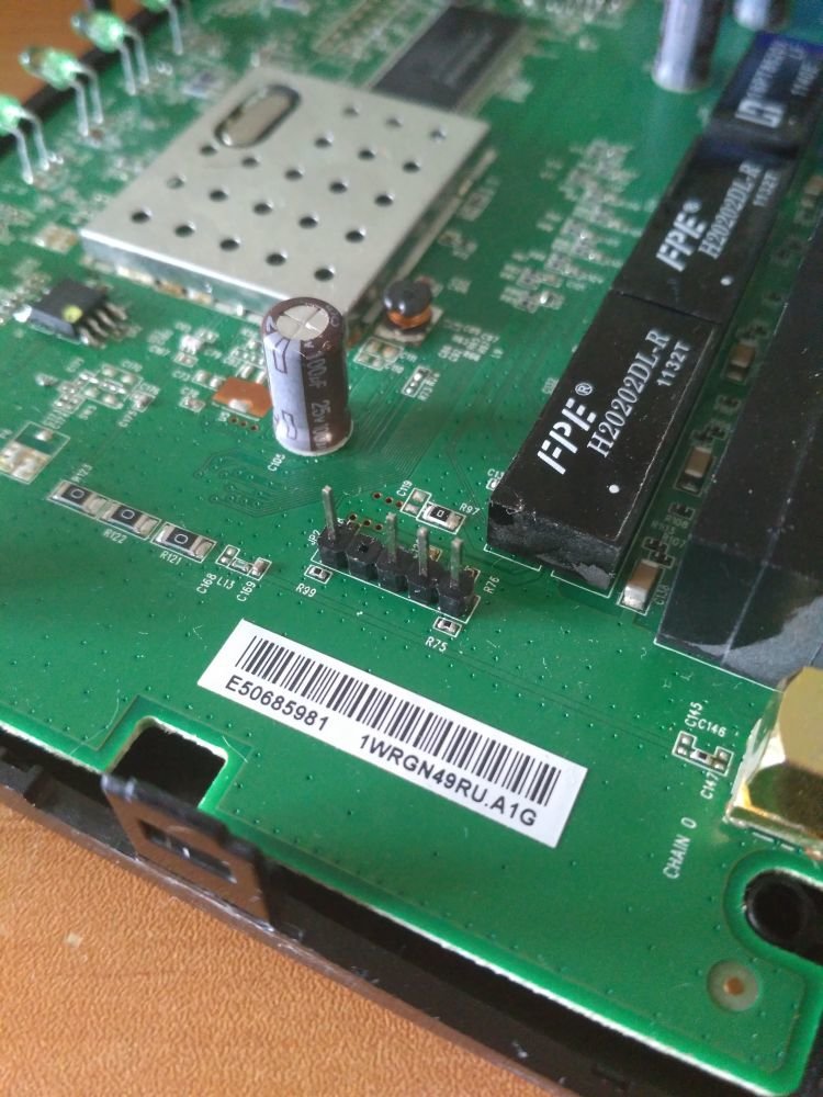

Клиент притащил Dir-300 B5 с симптомами: при включении питания загораются и горят непрерывно все индикаторы  кроме питания и LAN1. Соответственно на роутер зайти невозможно. Подозреваю, что сабж. Попытались подпаяться на мамке на com-порт, но оттуда тишина.
Микруху с мамки сдували, программатором считали, с виду все ОК в прошивке, на всякий случай прошили с нуля прошивкой с 4pda, но увы, симптомы те же.
Блок питания меняли, не помогло.
В морг? Не стоить возни? Или есть простые способы реанимации?
