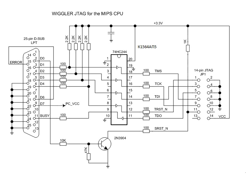

fflexx Posted January 9, 2013 Posted January 9, 2013 вот здесь написано как восстановить DIR-620 через JTAG кто бы еще загрузчик с оперативной памяти сделал RT3050F http://dir620.ipb.su/index.php?showtopic=416 Вставить ник Quote
NewUse Posted January 9, 2013 Posted January 9, 2013 http://www.lan23.ru/forum/showthread.php?t=8836 Судя по этому, загрузчик совместим. Вставить ник Quote
fflexx Posted January 10, 2013 Posted January 10, 2013 это уже радует! теперь бы еще JTAG собрать! вот схема Вставить ник Quote
fflexx Posted January 11, 2013 Posted January 11, 2013 куда на DIR-300NRU_B1 подключать JTAG??? Вставить ник Quote

fflexx Posted January 12, 2013 Posted January 12, 2013 (edited) собрал кабель, поключил для теста на LPT WinXP SP3 точку доступа DWL-2100AP у нее разъем JTAG разведен,поставил драйвера запустил программатор под Винду H-JTAG. не видит. проверил настройки - не видит. наверно кабель проверять надо ... :( Edited January 12, 2013 by fflexx Вставить ник Quote
NewUse Posted January 12, 2013 Posted January 12, 2013 Режим LPT надо правильый в БИОСе выставить. Вставить ник Quote

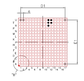

JerryLutor Posted January 12, 2013 Posted January 12, 2013 Кто нибудь снимал чип rt3050f на dir 300b1? Если то можете отследить куда идут ножки которые помечены черным на рисунке во вложении. Вставить ник Quote
NewUse Posted January 12, 2013 Posted January 12, 2013 ИМХО, Вам явно не на этом форуме спрашивать надо, попробуйте на хобите/лан23/опенВРТ/дд-ВРТ Вставить ник Quote
JerryLutor Posted January 13, 2013 Posted January 13, 2013 Те ножки которые я отметил на рисунке и есть jtag rf3050f по даташиту, а у меня как раз с убитым загрузчиком dir300b1. Вставить ник Quote
NewUse Posted January 13, 2013 Posted January 13, 2013 Я понял, но я не знал, то чип с БГА пайкой... Так фиг отследишь, а снимать и перепаивать чип с БГА -- жесть... Вставить ник Quote
vizir Posted January 13, 2013 Posted January 13, 2013 http://dir620.ipb.su/index.php?showtopic=416&st=75 "off-top: Сдул сегодня RT3050 с убитого грозой родственного DIR300_REV_B1. JTAG-а на плате нет, экономные китаиси не вывели дорожки наружу." Вставить ник Quote
JerryLutor Posted January 13, 2013 Posted January 13, 2013 ясно спс :( , остается или вариант найти программатор для wrgn23 или в мусорку, печально. Вставить ник Quote
