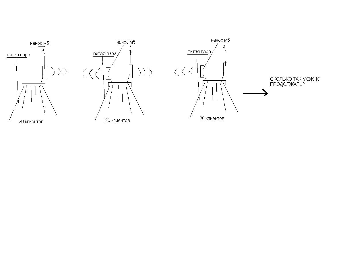

pred_pri Posted July 27, 2010 Author Posted July 27, 2010 (edited) Супер гуд) спасибо, а подскажите такая схема работает?) Edited July 27, 2010 by pred_pri Вставить ник Quote
Saab95 Posted July 27, 2010 Posted July 27, 2010 так нисколькн нельзя. Или менять наносы на микротик (с соответствующей настройкой блокировки всего ненужного и распределения трафика) или делать линк по типу звезды (у вас шина) где каждое устройство соединяеться с базой. Вставить ник Quote
pred_pri Posted July 27, 2010 Author Posted July 27, 2010 (edited) так нисколькн нельзя.Или менять наносы на микротик (с соответствующей настройкой блокировки всего ненужного и распределения трафика) или делать линк по типу звезды (у вас шина) где каждое устройство соединяеться с базой. тут ещё говорят что шина хорошо с айр гридами. Это так? А что лучше шина на микротиках или звезда на наносах? В смысле, вабще что лучше звезда или шина? Edited July 27, 2010 by pred_pri Вставить ник Quote
