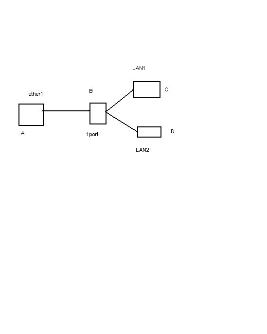

parazit74 Posted July 21, 2010 Posted July 21, 2010 Здравствуйте... Значит встала такая задача...примерно сам понимаю как сделать но хотелось бы послушать умных людей... как показано на рисунке от точки А к точке Б идет кабель задействованы по одному порту с каждой стороны, после точки Б посредством ВЛАНов идет разделение на районы С и Д....Две разных точки. Интересует как можно разделить их на подсети (DHCP-адресация и т.д.) если они в точку А приходят по одному кабелю в один порт? Vlan, q-in-q не канает.... точка А стоит Микротик. Точка С и Д длинковский управляемый коммутарик l2. Принимаются любые советы... Всем за ранее спасибо Вставить ник Quote
Negator Posted July 21, 2010 Posted July 21, 2010 почему vlan не канает? посоветую именно его Вставить ник Quote
parazit74 Posted July 21, 2010 Author Posted July 21, 2010 почему vlan не канает?посоветую именно его потому, что влан в влане не канает)...то есть не будет работать...а использовать q-in-q тоже нету возможность потму как уже используется на оборудование там. Вставить ник Quote
shicoy Posted July 21, 2010 Posted July 21, 2010 если между А и Б оптика то можно попробовать использовать CWDM, правда придется использовать по 2 порта. Вставить ник Quote
Saab95 Posted July 21, 2010 Posted July 21, 2010 В точках С и Д поставить перед длинком по микротику и заюзать EoIP или VPN. Вставить ник Quote
parazit74 Posted July 21, 2010 Author Posted July 21, 2010 В точках С и Д поставить перед длинком по микротику и заюзать EoIP или VPN. да я тоже подумывал сделать на уровне EoIP туннеля... но пока не могу сообразить какие последствия будут...загрузка оборудование, падение пропускной способности и т.д.? а точка Б это что? это управляемый коммутарик который делит подсети С и Д вланами. если между А и Б оптика то можно попробовать использовать CWDM, правда придется использовать по 2 порта. в том то и весь прикол нет возможности физически разделить это дело...а так бы без проблем ... Вставить ник Quote
Skylaer Posted July 21, 2010 Posted July 21, 2010 (edited) А в точке б можно поставить коммутатор правильный, чтобы релеил DHCP в точку А :) ну и port based вланы сделать для точек C, D. Причем сколько угодно :) Ну и как трафик будет приличный - поставьте в точку Б что-то Л3 :) А если между точками А и Б будет 1 влан, да еще и теггированным, то все вообще шоколадно :)) Edited July 21, 2010 by Skylaer Вставить ник Quote
parazit74 Posted July 21, 2010 Author Posted July 21, 2010 я бы с удовольствием... но точку Б обслуживает вышестоящий провайдер...то есть точнее три точки (так сказать треуголтник)...Б, С, и Д точки это их оборудование...все что за ними мои сети... Вставить ник Quote
Skylaer Posted July 21, 2010 Posted July 21, 2010 Ну с этого бы и начинали :)) Тогда все просто - в точках C, D ставите свичи с dhcp relay и private vlans, режете весь межвлановый обмен. А еще лучше - поставить в точках L3 + dhcp relay, Тогда получите локалку полностью раздельную. Точки C и D можно и между собой повязать :) Вставить ник Quote
Saab95 Posted July 22, 2010 Posted July 22, 2010 EoIP съедает 10-20 процентов от канала, ну и процессор конечно кушает но не сильно. 100 мегабит и дешевый RB прокачает если сильно много торрентов не будет. Вставить ник Quote
