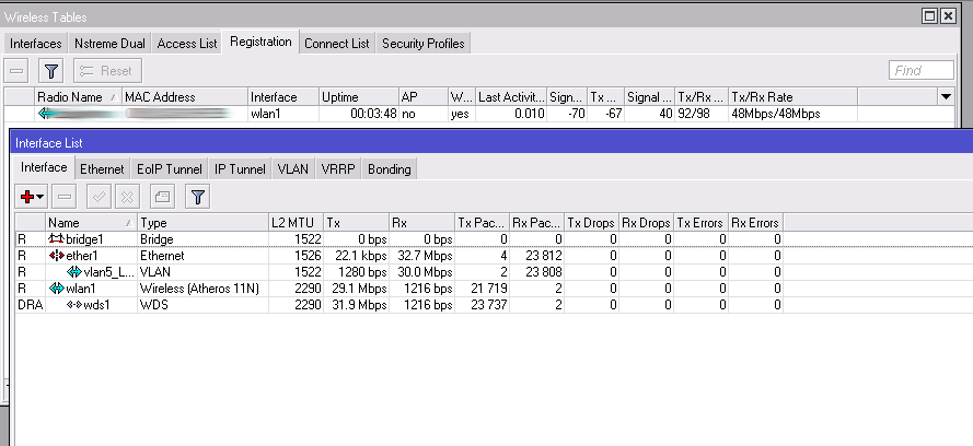

Saab95 Posted July 16, 2010 Posted July 16, 2010 Только что поставил линк на микротиках. 29км. Прямой оптической видимости нет (смотрели в телескоп) даже ориентиров города, таких как трубы и вышки сотовой связи не видно. По линктесту однако зона френеля почти свободна. 2 параболика 27дб, микротик, мои любимые карточки=) и вуаля почти 30 мегабит в одну сторону пакетами 150 байт - 23тыщи пакетов в легкую, или 15/15 в обе стороны. Причем не тестом с самого микротика, а тестом с основного сервера сети, так что трафик проходит через все интерфейсы борда. На деле получилось 25 мегабит на передачу и 3-4 мегабита на прием (загрузка реального юзерского трафика, с торрентами и прочим) при пингах 10-20, завтра ребята поедут антенны еще покрутят, думаю 32 мегабита получу, ограничу на 25 мегабит секорость на передачу чтобы канал не перегружали и пинги еще меньше станут. Вставить ник Quote

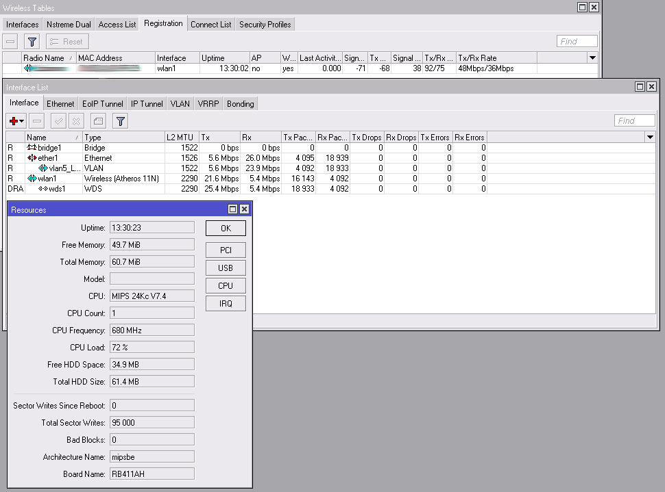

Saab95 Posted July 18, 2010 Posted July 18, 2010 Вот скрин с рабочего линка, настроил его на 25 в одну и 5 в обратную сторону. Вчера я 64 байтными пакетами так и не смог перепрыгнуть барьер в 23kpps, скорость при этом была около 12-15 мегабит - выходит 22kpps это потолок для радиотракта, т.к. процессор на 100 процентов загружен не был. На реальном трафике загрузка проца 70-80 процентов. Сидит более 50 человек с тарифами 512-1024кбит, гоняют и торренты, и игрушки юзают. Хотел промаркировать трафик для QOS на нем + несколько правил, но ничего толкового не вышло, проц загрузился на 100% уже на 13 мегабитах. Сейчас для маркировки использую RB450G, конечно произошло небольшое снижение скорости, но пинги удерживаются в разумных пределах для критичных к ним сервисам. Кстати линк на 2.4ггц, и ночью сигнал становится немного хуже чем днем, на 5-7дб под утро во время туманов. Конечно использовать такую порнографию в виде связки из 2-х устройств очень неудобно. Нужен дополнительно хаб, 3 блока питания - для каждого своя розетка и как на зло они такой формы, что перекрывают собой дополнительно 4-ю розетку. Куда-то это надо поставить. Если в этом месте будет повышенная влажность то со временем окислятся контакты в розетке под витуху. Мне линк обошелся в 10т.р. с одной стороны и в 15т.р. с другой (т.к. пришлось поставить дополнительно RB450G). Это получается 322 и 484 доллара соответственно. Возможно я бы купил железки по цене до 30 тыс.р. за одну сторону, если бы они показывали стабильные характеристики и работали в симплексе 25/5, но нигде таких нет. Вставить ник Quote
slv700 Posted July 20, 2010 Posted July 20, 2010 (edited) Вот скрин с рабочего линка, настроил его на 25 в одну и 5 в обратную сторону. Вчера я 64 байтными пакетами так и не смог перепрыгнуть барьер в 23kpps, скорость при этом была около 12-15 мегабит - выходит 22kpps это потолок для радиотракта, т.к. процессор на 100 процентов загружен не был. На реальном трафике загрузка проца 70-80 процентов. Сидит более 50 человек с тарифами 512-1024кбит, гоняют и торренты, и игрушки юзают. Хотел промаркировать трафик для QOS на нем + несколько правил, но ничего толкового не вышло, проц загрузился на 100% уже на 13 мегабитах. Сейчас для маркировки использую RB450G, конечно произошло небольшое снижение скорости, но пинги удерживаются в разумных пределах для критичных к ним сервисам. Кстати линк на 2.4ггц, и ночью сигнал становится немного хуже чем днем, на 5-7дб под утро во время туманов. Конечно использовать такую порнографию в виде связки из 2-х устройств очень неудобно. Нужен дополнительно хаб, 3 блока питания - для каждого своя розетка и как на зло они такой формы, что перекрывают собой дополнительно 4-ю розетку. Куда-то это надо поставить. Если в этом месте будет повышенная влажность то со временем окислятся контакты в розетке под витуху. Мне линк обошелся в 10т.р. с одной стороны и в 15т.р. с другой (т.к. пришлось поставить дополнительно RB450G). Это получается 322 и 484 доллара соответственно. Возможно я бы купил железки по цене до 30 тыс.р. за одну сторону, если бы они показывали стабильные характеристики и работали в симплексе 25/5, но нигде таких нет. В принципе в 5150-5875 МHz есть 1) база ( 802.16d) с ограничением на подключение одного клиента фиксированным TDD 50/50 сплитом ( 15 mbps dl + 15 mbps ul) без QoS + CPE за все $1.8K2) Есть вариант две базы 802.16d c ограничением на одно подключение которые могут работать в ptp mode - одна база master ( в режиме AP) , вторая slave ( в режием CPE) c полным WiMAX QoS ( то есть для разного трафика внутри ptp канала можно задавать разный service-level -CIR,MIR,latency, jitter). TDD cплит фрейма можно задавать в любой пропорции или динамически ( динамический фрейм) , то есть иметь 32 Mbps симплекса в 10 Мгц - по цене $3K за комплект. Есть опять 3) вариант похожий на первый, но вместо CPE используется база в режиме CPE . Преимущество master- slave можно программно менять местами ( бывает имеет значение)- $2.5K Ни одно из этих предложений не вписывается в Ваши технические требования и цену. Есть ли смысл иметь предложение скажем такое 4) база 802.16d с полными фичами (включая QoS и динамический фрейм) но с ограничением на подключение только одного клиента скажем по цене $1.6K, которую можно использовать как демо с возможностью программного апгрейта до полной базы $2.5k за доп плату или строить PTP канал , добавив CPE корпоративного уровня SME за $350 - всего получим ptp комплект $1950, что вписывается в Ваши требования. Насколько такое предложение ptp стабильных 30 Mbps симплекс в 10 Mbps может быть востребовано, учитывая, что эта штука работает там где уже ничто из wifi и програмнных tdd работать по разным причинам не может ? Edited July 20, 2010 by slv700 Вставить ник Quote
