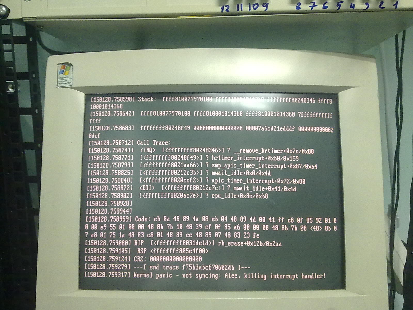

zep Posted May 19, 2010 Author Posted May 19, 2010 Сегодня словили вот такого рода веселуху....Соображения есть??? Вставить ник Quote
DemYaN Posted May 19, 2010 Posted May 19, 2010 (edited) если есть возможность, поставьте ядро из lenny-backports PS кстати, какие правила передаются tc, используется ли ifb PPS nuclearcat кажется наблюдал подобный баг, может он сможет подсказать Edited May 19, 2010 by DemYaN Вставить ник Quote
voron Posted May 19, 2010 Posted May 19, 2010 Сегодня словили вот такого рода веселуху....Соображения есть???какой clocksource используется? Смотреть cat /sys/devices/system/clocksource/clocksource0/current_clocksource Вставить ник Quote
zep Posted May 19, 2010 Author Posted May 19, 2010 as1-dn:~# cat /sys/devices/system/clocksource/clocksource0/current_clocksource tsc Вставить ник Quote
zep Posted May 19, 2010 Author Posted May 19, 2010 если есть возможность, поставьте ядро из lenny-backports PS кстати, какие правила передаются tc, используется ли ifb PPS nuclearcat кажется наблюдал подобный баг, может он сможет подсказать ifb не трогаем.. по поводу tc правило такого типа /sbin/tc qdisc add dev $IFACE root tbf rate ${SPEED_OUT}kbit burst ${BURST_OUT}kb latency 40ms minburst 1540 > /dev/null Вставить ник Quote
Ilya Evseev Posted May 21, 2010 Posted May 21, 2010 есть идеи????Есть.1) Обновление ядра. 2) Временный вынос pptp с первого сервера и pppoe со второго. Вставить ник Quote
zep Posted May 26, 2010 Author Posted May 26, 2010 перевел PPPoe в режим ядра...пока не падают...всем спасибо за ответы) Вставить ник Quote
Умник Posted May 26, 2010 Posted May 26, 2010 (edited) перевел PPPoe в режим ядра...пока не падают...всем спасибо за ответы)Пока используете qdisc-и - не поможет. Все-таки найдите способ обновить ядро.Информация для размышления: http://markmail.org/message/mmwcmpcb26qmex6c Edited May 26, 2010 by Умник Вставить ник Quote
LKr Posted June 15, 2010 Posted June 15, 2010 Хм... что-то отдаленно знакомое. Года полтора назад наблюдали похожее на одном из серваков, долго пытались поймать что и где окосело после апгрейда железа, в итоге задолбались и тупо отключили hires timer. Вставить ник Quote
