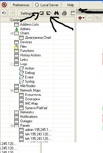

Vinetik Posted January 25, 2010 Posted January 25, 2010 много где писалось на различных формах что весьма удобная бесплатная прога DUDE после ребута винды просто не грузит карты....ну и кто как вообще их бекапит...можна как экспорт сделать а потом импорт?Конечно можно бекапить... Слева есть кнопки в виде дискетки много где писалось на различных формах что весьма удобная бесплатная прога DUDE после ребута винды просто не грузит карты....ну и кто как вообще их бекапит...можна как экспорт сделать а потом импорт?Конечно можно бекапить... Слева есть кнопки в виде дискетки.. А вообще советую на винду дюд сервер не ставить. а ставить куда-нить на миктротик и конектится на него уже с винды.. удобно Вставить ник Quote
xcme Posted January 25, 2010 Posted January 25, 2010 Конечно можно бекапить... Слева есть кнопки в виде дискетки У меня большая база достаточно, да и комп слабоват. Бекап затягивается надооолго, при этом хорошо нагружая систему. Вставить ник Quote
fastvd Posted January 25, 2010 Author Posted January 25, 2010 много где писалось на различных формах что весьма удобная бесплатная прога DUDE после ребута винды просто не грузит карты....ну и кто как вообще их бекапит...можна как экспорт сделать а потом импорт?Конечно можно бекапить... Слева есть кнопки в виде дискетки много где писалось на различных формах что весьма удобная бесплатная прога DUDE после ребута винды просто не грузит карты....ну и кто как вообще их бекапит...можна как экспорт сделать а потом импорт?Конечно можно бекапить... Слева есть кнопки в виде дискетки.. А вообще советую на винду дюд сервер не ставить. а ставить куда-нить на миктротик и конектится на него уже с винды.. удобно 433AH в которого нагрузка сейчас 50% хватит для сетки на 50-70 сетевых устройств? Вставить ник Quote
Vinetik Posted January 26, 2010 Posted January 26, 2010 много где писалось на различных формах что весьма удобная бесплатная прога DUDE после ребута винды просто не грузит карты....ну и кто как вообще их бекапит...можна как экспорт сделать а потом импорт?Конечно можно бекапить... Слева есть кнопки в виде дискетки много где писалось на различных формах что весьма удобная бесплатная прога DUDE после ребута винды просто не грузит карты....ну и кто как вообще их бекапит...можна как экспорт сделать а потом импорт?Конечно можно бекапить... Слева есть кнопки в виде дискетки.. А вообще советую на винду дюд сервер не ставить. а ставить куда-нить на миктротик и конектится на него уже с винды.. удобно 433AH в которого нагрузка сейчас 50% хватит для сетки на 50-70 сетевых устройств? Хватит.. Только надо вставить доп. памяти - 64 реально мало (добавь микроСд хоть на 64МБ) - может дюд с большой картой не поместится и начнет глючить.. А так он мало тянет до 5%.. Еще, карта заливается реально долго минут 10 - 15, при этом проц уходит в 100%.. Потом работает отлично и нормально грузится.. Вставить ник Quote
fastvd Posted January 26, 2010 Author Posted January 26, 2010 много где писалось на различных формах что весьма удобная бесплатная прога DUDE после ребута винды просто не грузит карты....ну и кто как вообще их бекапит...можна как экспорт сделать а потом импорт?Конечно можно бекапить... Слева есть кнопки в виде дискетки много где писалось на различных формах что весьма удобная бесплатная прога DUDE после ребута винды просто не грузит карты....ну и кто как вообще их бекапит...можна как экспорт сделать а потом импорт?Конечно можно бекапить... Слева есть кнопки в виде дискетки.. А вообще советую на винду дюд сервер не ставить. а ставить куда-нить на миктротик и конектится на него уже с винды.. удобно 433AH в которого нагрузка сейчас 50% хватит для сетки на 50-70 сетевых устройств? Хватит.. Только надо вставить доп. памяти - 64 реально мало (добавь микроСд хоть на 64МБ) - может дюд с большой картой не поместится и начнет глючить.. А так он мало тянет до 5%.. Еще, карта заливается реально долго минут 10 - 15, при этом проц уходит в 100%.. Потом работает отлично и нормально грузится.. памяти там 128 и фри мемор на данный момент 58 мег, а флеш там уже 512 мег и фри 442 у меня ...а на новых 433аш уже гиг флеша...проц действительно не грузится сильно, установил, всё гуд. всем спс. Вставить ник Quote
