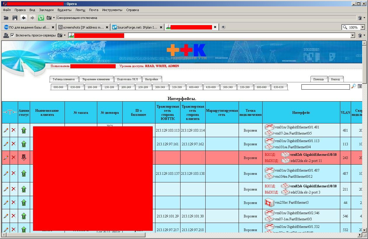

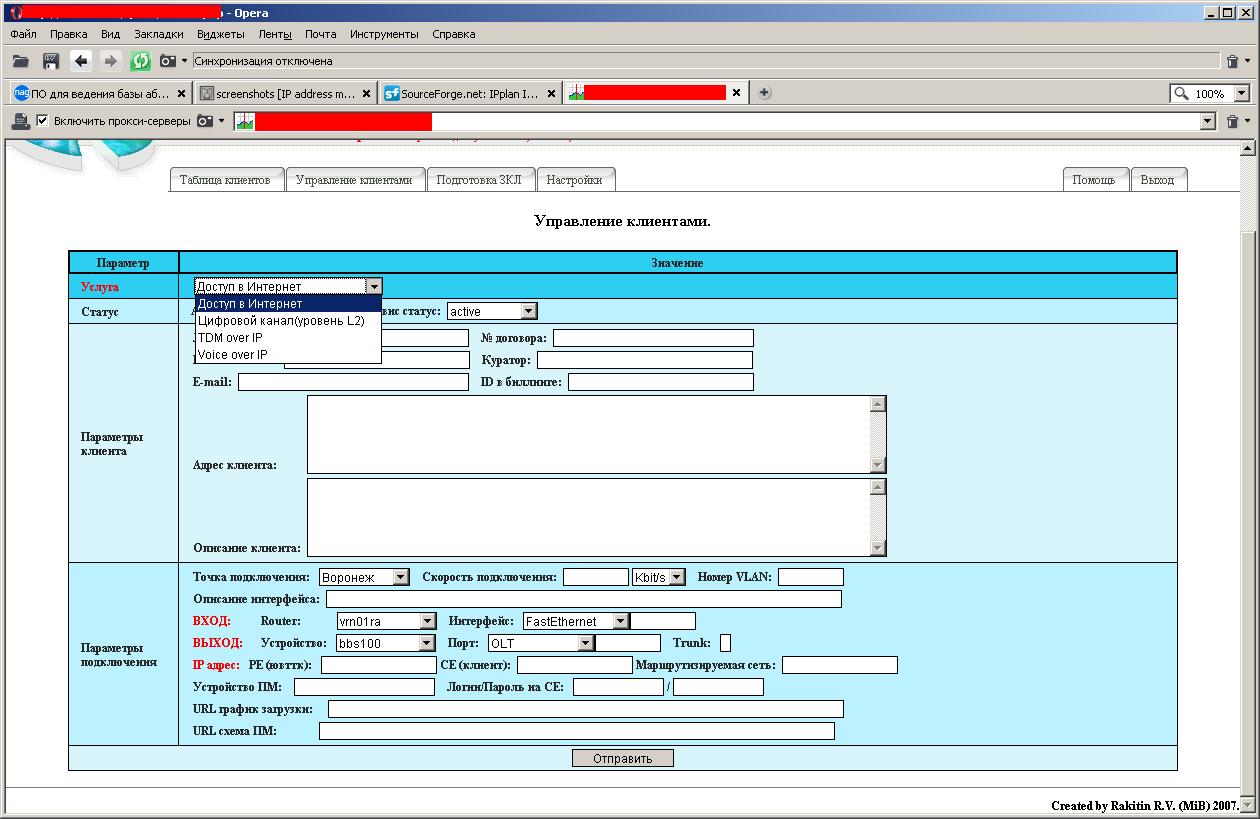

MiB Posted December 30, 2009 Posted December 30, 2009 у нас самописный IPNOC все в одной плоской таблице в MySQL и фронт на PHP. немного тупо, но нам хватает, хотя уже есть задумки на очередную версию(в основном связано с тем , что за последний год количество элеметов сети увеличилось на порядок). Вставить ник Quote
bokl Posted December 30, 2009 Author Posted December 30, 2009 у нас самописный IPNOC все в одной плоской таблице в MySQL и фронт на PHP. немного тупо, но нам хватает, хотя уже есть задумки на очередную версию(в основном связано с тем , что за последний год количество элеметов сети увеличилось на порядок). хм...очень интересно. можно как нить её попробовать? Вставить ник Quote
MiB Posted December 31, 2009 Posted December 31, 2009 (edited) УДАЛИЛ. описание писать лень. там в общем все понятно. Edited January 7, 2010 by MiB Вставить ник Quote
bokl Posted December 31, 2009 Author Posted December 31, 2009 http://tech.uvttk.ru/ipnoc/ login: demo pass: demo описание писать лень. там в общем все понятно. спасибо огромное) попробую) Вставить ник Quote
lexius Posted January 1, 2010 Posted January 1, 2010 (edited) все в одной плоской таблице в MySQL и фронт на PHP. Серьёзно что ли в транстелекоме такой биллинг? oO Почему-то я был уверен что компании такого масштаба будут использовать единое решение для всех филиалов... что-нибудь монструозное, на базе Oracle, например... Просто удивило, что оператору регионального (а то и федерального) масштаба вполне хватает такого решения. Edited January 1, 2010 by lexius Вставить ник Quote
MiB Posted January 1, 2010 Posted January 1, 2010 (edited) несерьезно. не путай ТТК и ТТК-ЮВ - это разные которы, хоть и объединены в одну Группу Компаний ТТК. С разными возможностями, задачами и целями. и Это не биллинг, это именно таблица для учета ресурсов сети и клиентов, причем она используется только техническими службами. а монтороидального полно и на Lotus Domino, и на Oracle, и на PHP c MySQL. а то что видите это было написано мной недели за 2-3 когда клиентво стало более 100-150.... правда тут не все: есть еще модуль для отдела предпродажной подготовки(выпуск предписания сразу в БД) и для отдела маркетинга - мониторинг графиков загрзки каналов клиентов по типу cacti только с привязкой к этой БД. P.S. (могу еще показать что было до этого :) там вообще был cvs файл и фронт на php.) Edited January 1, 2010 by MiB Вставить ник Quote
