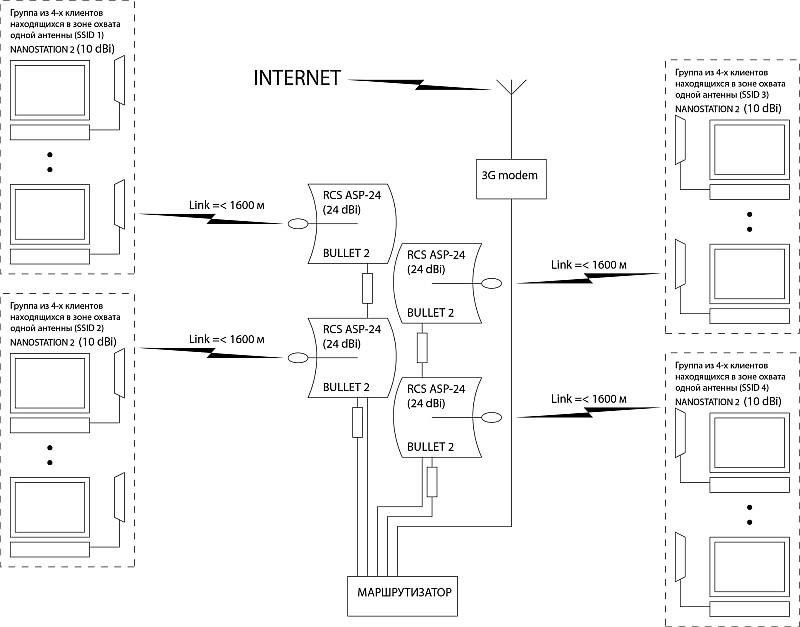

Lexa_frud Posted November 20, 2009 Posted November 20, 2009 (edited) Доброго дня. Хочу попросить помощи у более опытных людей. Убедительная просьба не пинать сразу ногами. Есть желание построить беспроводную сеть в пределах небольшого населенного пункта. Назначение сети - раздача INTERNET , обмен файлами, сетевые геймы. Порывшись в форуме, в. т. ч. и „пионерском” FAQ отбросил схему со всенаправленной антенной и одной точкой доступа. Прикинул дргуой вариант ( схема во вложенном файле) с раздельными направленными антеннами и точками доступа для подключения не более 4-х клиентов расположенных близко друг к другу территориально. Антенны находятся на одной мачте, разнесены по высоте и направлению. Сети SSID максимально разнесены по каналам. В качестве точек предполагается использовать BULLET2 дабы исключить коаксиальные ВЧ кабели. На клиентской стороне NANOSTATION2. Максимальная длинна линка - 1600 м. Населенный пункт находится во впадине рельефа. Диапазон 2,4 ГГц не зашумлен. Все клиенты находятся в прямой видимости предполагаемого места установки точек доступа (нет деревьев и строений). Юридический момент пока оставляю в стороне, интересует чисто техническое решение. Исходя из вышеизложенного возникает несколько вопросов. 1. Насколько работоспособна такая схема? (В случае отрицательного ответа следующие вопросы отпадают сами собой) 2. Какой скорости можно достичь в данных условиях? 3. Какие дополнительные меры можно принять для того что бы точки не создавали помех друг другу? 4. Какое альтернативное оборудование в данной ценовой категории ( имеется ввиду BULLET2 и NANOSTATION2) можно использовать? Заранее благодарю за ответ. Edited November 20, 2009 by Lexa_frud Вставить ник Quote

Lexa_frud Posted November 20, 2009 Author Posted November 20, 2009 Не очень хочется использовать антенну 360. Да и на одну току 16 клиентов многовато мне кажется. Хотелось бы знать мнение именно по такой схеме как я изобразил Вставить ник Quote

Lexa_frud Posted November 20, 2009 Author Posted November 20, 2009 Скорость чем выше тем лучше :) Есть еще вариант подключить модем к прокси на базе РС и контролировать интернет трафик, а уже к нему подключить роутер. Для геймов думаю 5 Мбит локальных будет достаточно. Вставить ник Quote
ktelekom Posted November 20, 2009 Posted November 20, 2009 ну поставь для геймеров сектор 1, а остальных на 360. сделай П2П на 2 мбита и будет всё красиво работать ;) Вставить ник Quote
Lexa_frud Posted November 20, 2009 Author Posted November 20, 2009 Все дело в том что геймеры довольно далеко друг от друга. одним сектором не накроешь Вставить ник Quote
ktelekom Posted November 20, 2009 Posted November 20, 2009 на одной стороне или по полукругу? сектора же по 90 и 120 градусов есть. даже если всех гамеров туда не закинить , зашейпити их и поставити П2П на базе. Вставить ник Quote
Lexa_frud Posted November 20, 2009 Author Posted November 20, 2009 Думаю в пределах 120 град. А сколько примерно секторная будет стоить? Вставить ник Quote

Lexa_frud Posted November 20, 2009 Author Posted November 20, 2009 (edited) Спасибо большое за предоставленную информацию, но может кто-то все же прокомментирует мою схему? Edited November 20, 2009 by Lexa_frud Вставить ник Quote
