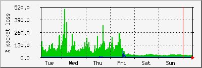

cheh Posted November 19, 2009 Author Posted November 19, 2009 Теперь по существу:1. Чем мощнее карточки тем больше влияние - это очевидно. 2. Влияни карточек друг на друга зависит : от колиства работающих клиентов, запросов, трафика. 3. Задержки в мсек до и после замены приведены на рисунке. Меняли нелю назад. Если будут вопросы пишите в личку . Чем мощнее карточки тем больше влияние - это понятно по вашему получается если там одна карта все должно заработать?, ну так оставлял я включенную только одну карту, картина не меняется. Вставить ник Quote
