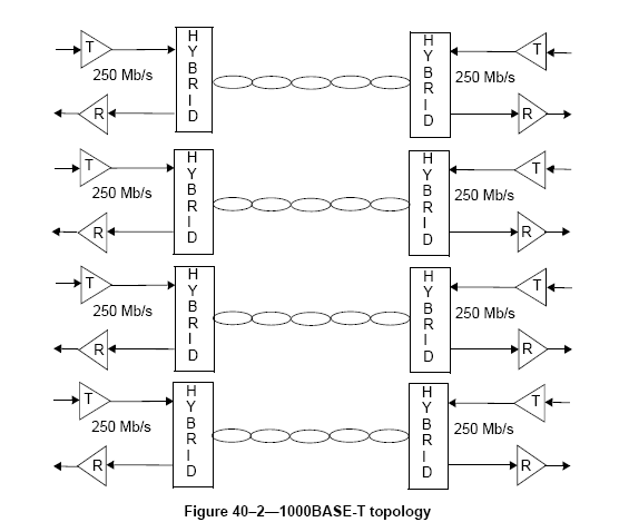

Saab95 Posted November 12, 2009 Posted November 12, 2009 Я что-то не понял по рисунку? получаеться гигабит это халфдуплекс? Вставить ник Quote

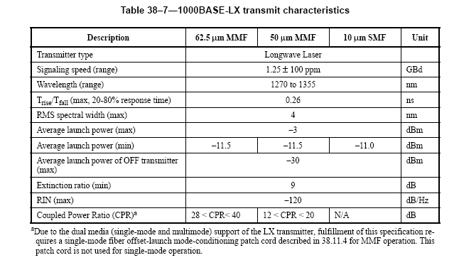

1GE Posted November 12, 2009 Posted November 12, 2009 Эх, вы, неучи. Вам уже и ссылку на стандарт дали, а прочитать всё не можете. В трёх соснах заблудились. Это не медь плоха, а оптика является "переростком". У оптического ресивера максимальная скорость передачи 1,25Gbps. http://standards.ieee.org/getieee802/downl...08_section3.pdf Глава 38, читать начиная со стр. 105 В картинке поста вам выдержка, двоешники. Только Mex и vIv могут рассчитывать на 3 балла за любопытство. А саабер вообще колышник, не знает, что в гигабите всегда есть Master и Slave стороны, у которых разное кодирование и half duplex не возможен по определению. Читайте стандарты в первоисточнике ! Лишь они разрешают все споры. Вставить ник Quote
vIv Posted November 12, 2009 Posted November 12, 2009 А у меня медный гигабит видавал >100% гигабита на тестах! (если верить кривым цисковым каунтерам)А если на свиче включить rate limit, и пониже, то пропускная способность порта волшебным образом может превысить 400% на UDP! Эх, вы, неучи.Вам уже и ссылку на стандарт дали, а прочитать всё не можете. В трёх соснах заблудились. Это не медь плоха, а оптика является "переростком". У оптического ресивера максимальная скорость передачи 1,25Gbps. Гигабит, а ничего, что FastEthernet живёт на 125 МГц? ;-)Не путаем физику и полезную нагрузку! ;-) Вставить ник Quote
