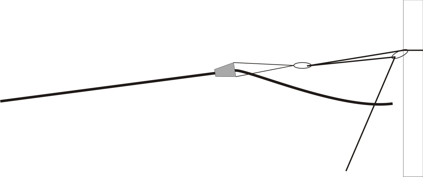

Harmer Posted November 11, 2009 Posted November 11, 2009 а какже натягивать если еще и на этом же столбе и крепить надо? тоесть 2 стоят внизу и тянут..... а в точке крепления как же зажать в поддерживающий зажим? Примерно так. Вставить ник Quote

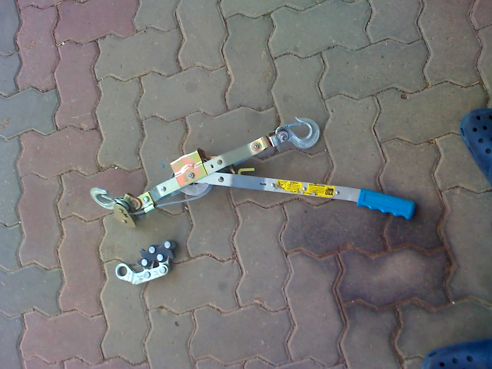

AlexZ75 Posted November 11, 2009 Posted November 11, 2009 Длинный пролет, руками натянуть сложно. Используем ручную лебедку и лягушкой цепляем за трос Вставить ник Quote
Login_sbl Posted November 12, 2009 Author Posted November 12, 2009 Спасиб всем, а где найти лягушку?? нашел в MKM но она каких -то неразумных денег стоит. 13тык Вставить ник Quote
