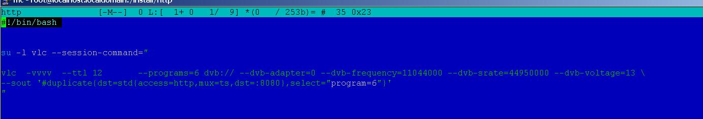

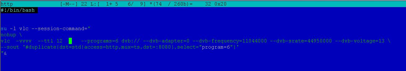

chuk3 Posted March 3, 2010 Posted March 3, 2010 Привет ребята! Перечитал всё что написано выше, перепробовал все ваши вышеописанные советы но радио так и не услышал. Fedora 12, vlc 1.0.5 (ставил с репозиториев командой yum install vlc) chmod -R 0777 /dev/dvb/ сигнал лочит без проблем. Побовал скриптом так: #!/bin/bash su -l chuk --session-command=" vlc -vvvv -d --ttl 12 --programs=32 dvb:// --dvb-adapter=0 --dvb-frequency=12303000 --dvb-srate=27500000 --dvb-voltage=18 \ --sout '#duplicate{dst=std{access=udp,mux=ts,dst=192.168.3.2},select="program=32"}' " и так под юзером: vlc --daemon --ttl 12 --programs=400 dvb:// --dvb-adapter=0 --dvb-frequency=12303000 --dvb-srate=27500000 --dvb-voltage=18 --sout '#duplicate{dst=std{access=udp,mux=ts,dst=192.168.3.2},select="program=32"}' и так: vlc --daemon --ttl 12 --programs=400 dvb:// --dvb-adapter=0 --dvb-frequency=12303000 --dvb-srate=27500000 --dvb-voltage=18 --sout '#duplicate{dst=std{access=http,mux=ts,dst=:8001},select="program=32"}' не работает и все, висит в процессах. один только плюс точно работает сетка проверял так: vlc 004.mp3 --sout udp:192.168.3.2 --ttl 12 файл играет. Ребята, бьюсь уже 2 недели... ПОМОГИТЕ, уже думать нечем. Вставить ник Quote
