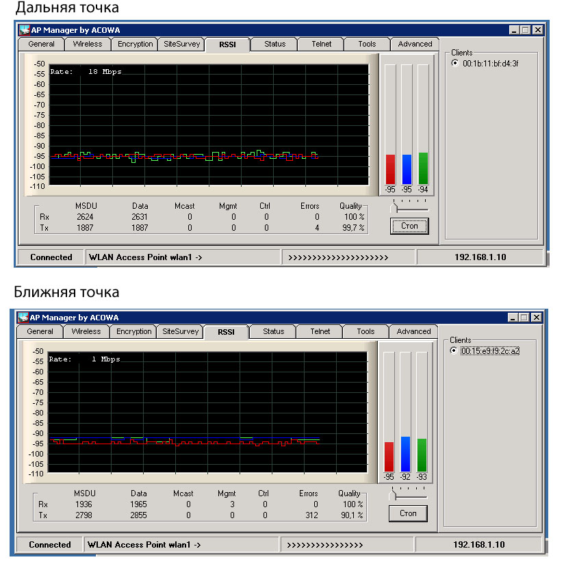

Max1606 Posted October 31, 2009 Author Posted October 31, 2009 Вот RSII с настройками которые привел SHUKARES. Вставить ник Quote
g7001 Posted October 31, 2009 Posted October 31, 2009 (edited) 2507 -Можно в MMDS сетку попасть,тогда сдадут тебя операторы КТВНе советую вам в верхнюю часть диапазона лезть! Уже приежали))) Вот RSII с настройками которые привел SHUKARES. Сигнал полная Жоп* возможно антенны не наведены друг на друга или их развернуло ветром-потому как кто то фигово закрепил) при таких уровнях даже 1Мбит не прокачает. Edited October 31, 2009 by g7001 Вставить ник Quote
