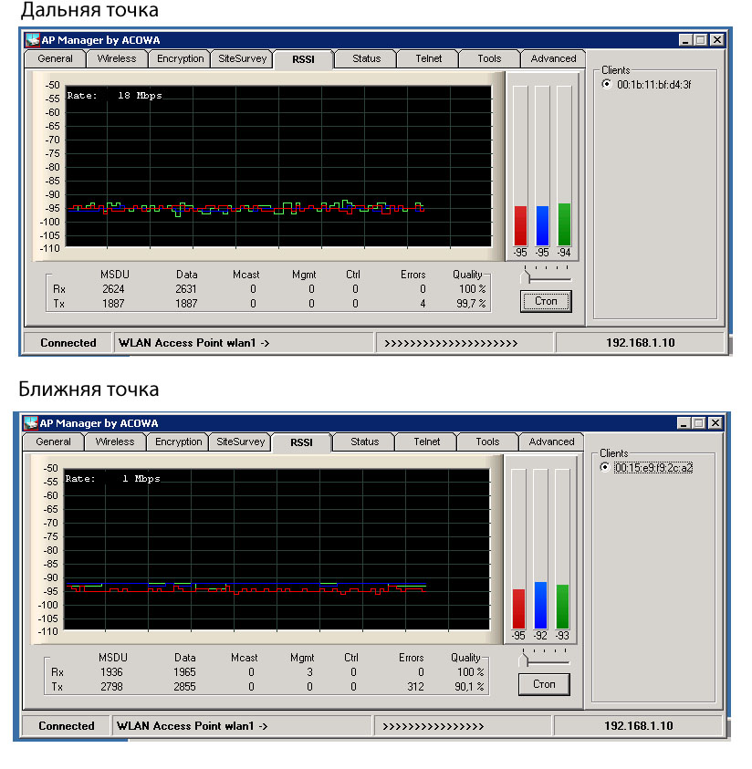

  8. Вот что получилось после смены канала и перехода в b. Значение Rate в верху графика это скорость на которой соединились точки?? Почему на одной всегда 1мб а на второй прыгает от 11 до 24 мб?? Какие оптимальные настройки для шифрования?? спасибо.

  10. Даже с таким сигналом, после перенастроек точки стали работать стабильно. Пропали дупликаты и потери. Можно в двух словах? 1.что за параметры в АП менеджере bridgelearning, eth2wlan, matstate 2. как посканировать эфир и выбрать лучшую частоту? 3. Хочу купить 2 наностейшн2 для подобного линка. Я так понимаю, почитав форум, единственное чем они могут уступать перепрошитому д-линку это немножко в скорости. Зато с ними гоаздо проще монтаж и инсталяция. Я прав??
  11. Вот RSII с настройками которые привел SHUKARES.
