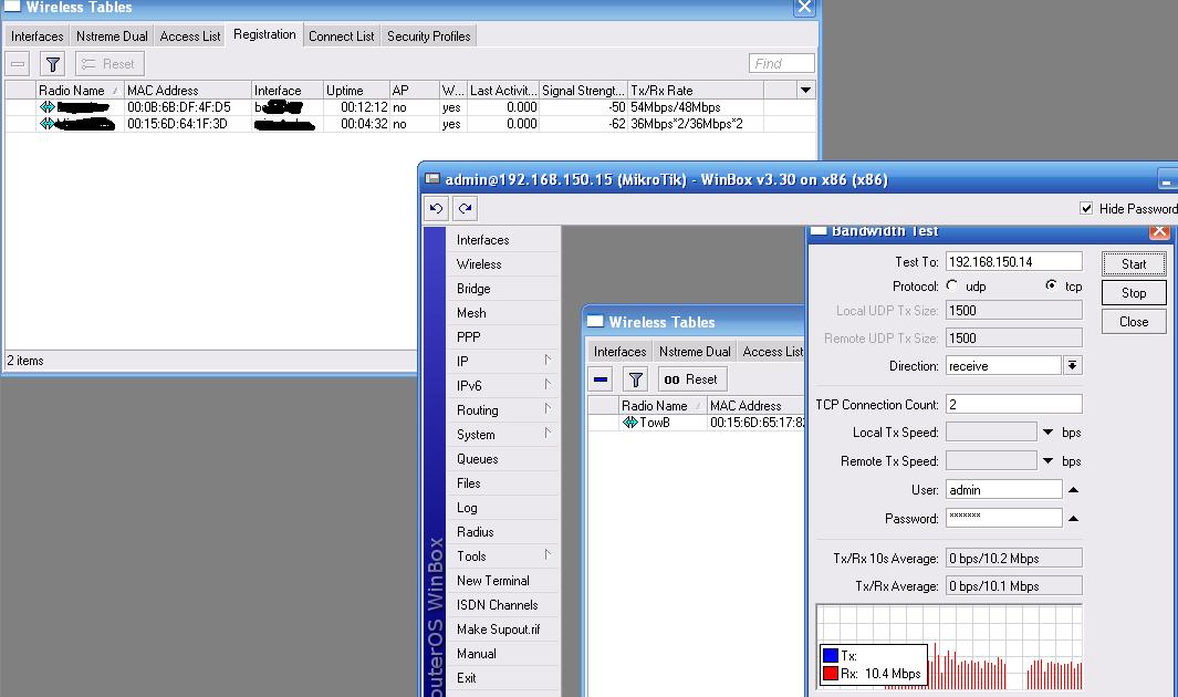

Eremin Posted October 2, 2009 Author Posted October 2, 2009 Вот скрин файла теста. Как видите больше 11 мб прокачки нету.. если убрать турбо то и 5 с трудом натягивается! Вставить ник Quote

SSD Posted October 3, 2009 Posted October 3, 2009 Вот скрин файла теста. Как видите больше 11 мб прокачки нету.. если убрать турбо то и 5 с трудом натягивается!1.Турбо все таки стоит убрать, карты убикьюти "шумят" очень сильно.2.Снизить мощность до 13-17 dbm, выбрать оптимальную мощность с которой колебания сигнала не больше чем 1-2 dbm. 3."Зажать скорость" на репитере в обе стороны. Какая модель борда и версия ОС МТ? Вставить ник Quote

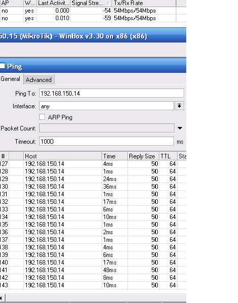

Eremin Posted October 5, 2009 Author Posted October 5, 2009 Вот скрин пинга с точки А в точку Б. Вверху уровни сигнала и скорость на репиттере! Вставить ник Quote
SSD Posted October 5, 2009 Posted October 5, 2009 да, скорость зажата именно на 48 и 54! Больше галочек никаких нету. Я зажал скоростя сразу же после замены фидеров и антенн. Выберите одну из двух. ;) Вставить ник Quote
L-ZiX Posted October 5, 2009 Posted October 5, 2009 Есить только один минус сейчас - пинг. Даже на разгруженом линке он не стабильный очень. скачет от 1 до 30 мс. Как можно стабилизировать его? сейчас включен Nstream, Frame policy - dinamic size. Может это нужно с этим играться? Отключите нстрим и пинги вернутся до значений 2-5 мс. С нстримом у меня както везде не меньше 10. Вставить ник Quote
Eremin Posted October 5, 2009 Author Posted October 5, 2009 Есить только один минус сейчас - пинг. Даже на разгруженом линке он не стабильный очень. скачет от 1 до 30 мс. Как можно стабилизировать его? сейчас включен Nstream, Frame policy - dinamic size. Может это нужно с этим играться?Отключите нстрим и пинги вернутся до значений 2-5 мс. С нстримом у меня както везде не меньше 10. мда, вы действительно правы, отключил нстрим и пинги меньше 1мс но скорость к сожалению не та как с нстримом. Вставить ник Quote
RAW Posted October 5, 2009 Posted October 5, 2009 А nstreme у Вас с полингом? Если так, то попробуйте polling отключить, nstreme - оставить. Вставить ник Quote
