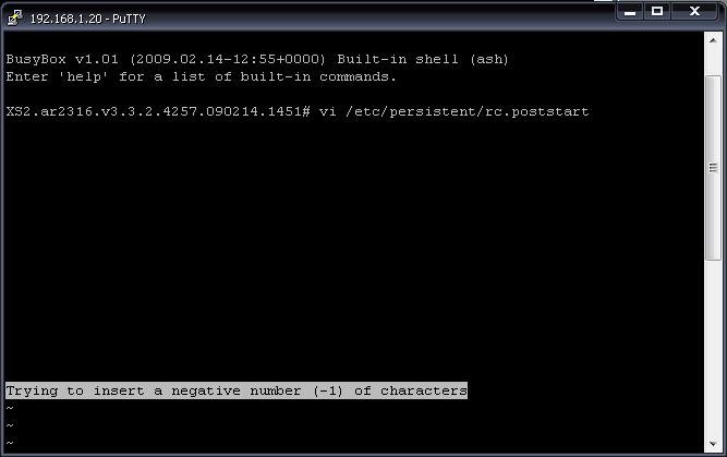

Ainy Posted November 19, 2010 Posted November 19, 2010 (edited) судя при приводимым недавно тут скриншотам - делается через обычную рутовую консоль линукса. есть скрипты, которые система не трогает - туда пишутся команнды линукса. соответственно man vconfig, man ifconfig, man route, man ip, man tc ... Edited November 19, 2010 by Ainy Вставить ник Quote

Ainy Posted November 19, 2010 Posted November 19, 2010 и чем поможет готовый кусок? Это же не конфиг, это просто последовательность команд линукса. стандартных команд (ну кроме имен интерфейсов). куда читать я написал выше. Вставить ник Quote
vadya Posted November 19, 2010 Posted November 19, 2010 думал та есть конфиг) спасибо буду изучать команды линухи для сети) Вставить ник Quote
