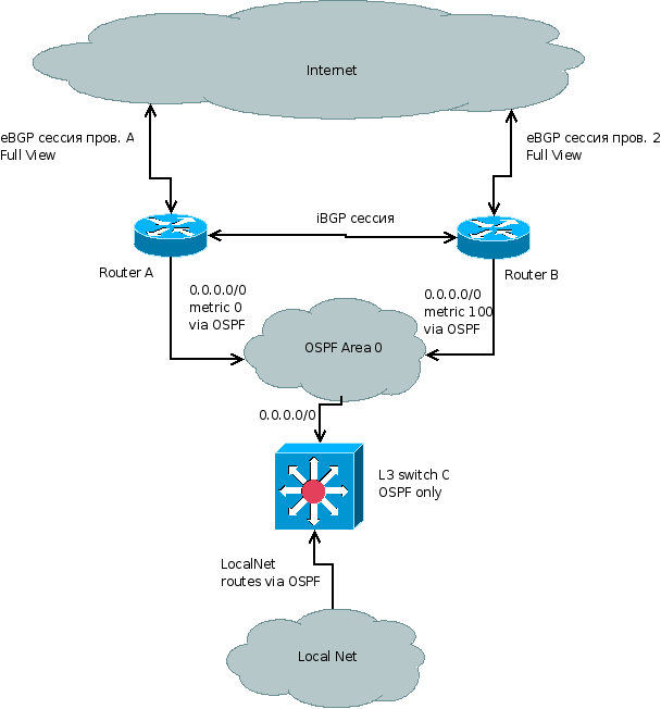

Мартен Posted August 4, 2009 Posted August 4, 2009 (edited) пытаюсь создать красивую схему ядра с резервированием и балансировкой. уверен, что колесо уже изобреталось, однако что-то не выходит красоты :( схема на картинке. вопрос такой возникает: как от бордеров проанонсировать дефолт так, чтобы исходящий трафик из сети не стекался на какой-то один роутер, а шел на тот бордер, через который сеть назначения ближе? опять же, при отказе канала А трафик должен идти со свитча С на бордер В, однако пока жив А, он будет продолжать анонсировать дефолт с меньшей метрикой и трафик пойдет на него. тут либо редистрибьют делать внешних маршрутов во внутреннюю сеть :( либо... тут мысли кончаются. как красивше сделать (L3 свитчей типа С в будущем может стать больше, как и бордеров)? во всех цисковских мурзилках даются общие принципы, а вот конкретной подобной схемы не встречал. PS чёрт, лишние картинки не убрать. сорри Edited August 4, 2009 by Мартен Вставить ник Quote
Мартен Posted August 4, 2009 Author Posted August 4, 2009 таак, уже интереснее :) а теперь представим, что бордеры на квагге Вставить ник Quote
Denis Samsonov Posted August 4, 2009 Posted August 4, 2009 Я у себя изобрел такую схему http://denjs.habrahabr.ru/blog/62439/ :) пока нареканий нету. правда с бордеров на шейперы я full-view отдаю Вставить ник Quote
CNick Posted August 4, 2009 Posted August 4, 2009 таак, уже интереснее :) а теперь представим, что бордеры на квагге "во всех цисковских мурзилках даются общие принципы, а вот конкретной подобной схемы не встречал."В цисковских мурзилках тоже квагу юзают?) а еслиб вы не поленились почитать за GLBP то нашли бы opensource реализацию CARP А по поводу стекаться на один бордер не вижу смысла что-то разруливать. У вас между ними должна быть iBGP связаность, так что пофигу на какой бордер пойдет. Вставить ник Quote
Stak Posted August 4, 2009 Posted August 4, 2009 Дык а что мешает два дефолта с одной метрикой с бордеров отдавать? Заодно и балансировка будет. иБГП свазность у них есть, куда слать исходищий трафик разберутся... А входящий - тем более) Вставить ник Quote
Denis Samsonov Posted August 4, 2009 Posted August 4, 2009 Кстати можно и с разной метрикой раздавать) Но при условии что есть внутреннее bgp между бордерами там они сами между собой разберуться - куда именно проще послать пакет Вставить ник Quote
chocholl Posted August 5, 2009 Posted August 5, 2009 можно генерировать дефолт через, скажем, сеть 4.0.0.0 т.е. если апстрим ее не отдает, дефолт с конкретного бордера перестает редистрибьютиться в ospf. в штатном режиме два бордера дают дефолты с равной метрикой, для балансировки. Вставить ник Quote
Stak Posted August 5, 2009 Posted August 5, 2009 можно генерировать дефолт через, скажем, сеть 4.0.0.0т.е. если апстрим ее не отдает, дефолт с конкретного бордера перестает редистрибьютиться в ospf. в штатном режиме два бордера дают дефолты с равной метрикой, для балансировки. Можно и так конечно, но имхо лишнее.Достаточно при наличии между бордерами линка этого: в штатном режиме два бордера дают дефолты с равной метрикой, для балансировки. Р.S. Исходящий трафик попадет не на тот бордер, через который сеть назначения ближе, а на любой из двух. Но это обычно по барабану) Вставить ник Quote

Мартен Posted August 5, 2009 Author Posted August 5, 2009 можно генерировать дефолт через, скажем, сеть 4.0.0.0т.е. если апстрим ее не отдает, дефолт с конкретного бордера перестает редистрибьютиться в ospf. костыыыыль...в штатном режиме два бордера дают дефолты с равной метрикой, для балансировки.не очень-то балансируется оно. по умолчанию каталист принимает тот дефолт, который раньше пришел (если метрики одинаковые). весьма возможно, что это поведение можно изменить, но это не то, чего я хотел. Вставить ник Quote
Мартен Posted August 5, 2009 Author Posted August 5, 2009 Была только одна проблема при постоении - OSPF маршруты имеют приоритет над BGP, поэтому делал дополнительные фильтры в зебре на шейпере.что-то обычно как раз наоборот.все озвученные варианты не решают проблему полностью - посылать трафик по кратчайшему пути через наиболее подходящий бордер. тут, видимо, только если фулл-вью на каталист заливать, но это только шеститонники смогут, да и то не все... Вставить ник Quote
Valaskor Posted August 5, 2009 Posted August 5, 2009 (edited) Когда ospf на каталисте дает 2 дефолта с одинаковой метрикой и весом, они оба появляются в таблице маршрутов и начинается per-destination load-balancing. Так как в этом случае начинает шейпится не правильно, пришлось в ospf вписать maximum-paths 1. Была только одна проблема при постоении - OSPF маршруты имеют приоритет над BGP, поэтому делал дополнительные фильтры в зебре на шейпере.что-то обычно как раз наоборот.все озвученные варианты не решают проблему полностью - посылать трафик по кратчайшему пути через наиболее подходящий бордер. тут, видимо, только если фулл-вью на каталист заливать, но это только шеститонники смогут, да и то не все... а как у вас дефолт в OSPF раздается?через default-information originate always? и если нет always, куда смотрит дефолт на бордере, через который не едет траффик? Edited August 5, 2009 by Valaskor Вставить ник Quote
Мартен Posted August 5, 2009 Author Posted August 5, 2009 Когда ospf на каталисте дает 2 дефолта с одинаковой метрикой и весом, они оба появляются в таблице маршрутов и начинается per-destination load-balancing. Так как в этом случае начинает шейпится не правильно, пришлось в ospf вписать maximum-paths 1.проверю, но почему-то точно помню, что, принимая два одинаковых дефолта, мой каталист прописывал в таблицу только одного из них.а как у вас дефолт в OSPF раздается?через default-information originate always? да. Вставить ник Quote
Valaskor Posted August 5, 2009 Posted August 5, 2009 (edited) Проверьте, еще можно посмотреть что в самом ospf творится: show ip ospf database | include 0.0.0.0 Дефолт же через ospf идет? Просто в bgp maximum-paths 1 по умолчанию стоит, нужно принудительно увеличивать. И где у вас шейпится траффик? Edited August 5, 2009 by Valaskor Вставить ник Quote
Мартен Posted August 5, 2009 Author Posted August 5, 2009 с шейпингом пока бордеры справляются. перестанут - выделю отдельные машины. а оспф да, надо поковырять, займусь вечерком. похоже, действительно второй дефолт не анонсируется почему-то Вставить ник Quote
Valaskor Posted August 5, 2009 Posted August 5, 2009 Если у вас бордеры шейпят, то такая балансировка вам не подойдет, т.к. через 2 шейпера двойная скорость получается у абонента. Вставить ник Quote
Stak Posted August 5, 2009 Posted August 5, 2009 похоже, действительно второй дефолт не анонсируется почему-тоЧудеса... Как же ж у нас то оно работает... Правда не на кваге а на сиске 72й. Один в один картинка в первом посте - только два дефолта с одной метрикой. VS-SW1#sh ip ro vrf Internet 0.0.0.0 Routing entry for 0.0.0.0/0, supernet Known via "ospf 5", distance 110, metric 2, candidate default path Tag 5, type extern 1 Redistributing via bgp 65500 Advertised by bgp 65500 match internal external 1 Last update from 172.16.130.52 on Vlan35, 3w4d ago Routing Descriptor Blocks: 172.16.130.52, from 10.3.0.10, 3w4d ago, via Vlan35 Route metric is 2, traffic share count is 1 Route tag 5 * 172.16.130.51, from 10.3.0.9, 3w4d ago, via Vlan35 Route metric is 2, traffic share count is 1 Route tag 5 Вставить ник Quote
Мартен Posted August 5, 2009 Author Posted August 5, 2009 похоже, действительно второй дефолт не анонсируется почему-тоЧудеса... Как же ж у нас то оно работает... Правда не на кваге а на сиске 72й. Один в один картинка в первом посте - только два дефолта с одной метрикой. да никаких чудес. сейчас сделано по схеме основной+резервный. в тот момент, когда я писал про отсутствие анонса дефолта, на резерве были погашены все bgp сессии. инжект дефолта с резервного бордера (В) при этом действительно отсутствовал (проверено), несмотря на default-information originate always в настройках оспф. корректное ли это поведение у ospfd, сейчас разбираюсь. стоило поднять одну из сессий, дефолт стал инжектироваться.Если у вас бордеры шейпят, то такая балансировка вам не подойдет, т.к. через 2 шейпера двойная скорость получается у абонента.вот за этот момент спасибо, вроде очевидно, а внимания не обращал :) Вставить ник Quote
