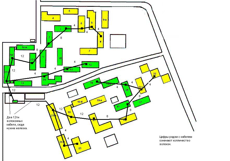

Есть сеть, ~ 100 юзеров. Переходим на оптику, соответственно расширяемся. Планирую волокно на дом -> SFP -> медик -> свич 100мб, пока неуправляемый -> юзеры. В серверную заходит два кабеля по 12-ть волокон. Посоветуйте железку, куда воткнуть 24 волокна. Бюджет ~ 700 - 800 $, можно дешевле :). Есть ли такое, чтоб воткнуть 24 SFP модуля в свич, или через медиконверты нужно? Я присматривался к некоторым моделям еджкора и длинка, но хотелось бы услышать мнения экспертов. Или может быть другие решения. Карту сети приложил.

два вот таких шассийника http://shop.nag.ru/core.asp?main=catalog&a...2862&cat=14 - 280$
и сорок восемь конвертеров http://shop.nag.ru/core.asp?main=catalog&a...3400&cat=14 - 3744$
в итоге около 4к$
бюджет 700-800$ - у вас скушает только покупка кабеля и его оконцовка на серверной стороне )))
если нет проблемм со сваркой можно увюзаться в ваш бюджет 100мб оптикой
п.с. вспоминается анекод про 2х студентов с 50р в борделе, в вашем случае оптика до дома неподъёмна, разбейте район охвата на 4-5 кластеров в центр поставьте конвертера, киньте маловолоконный кабель и сварок меньше и оптической активки меньше, кол-во сварок меньше и бабло как раз останется обмыть апгрейд )))

Еще раз повторяюсь, вопрос только о железке, сфпшки, медики - это все есть и будет. Ну разве что кто подскажет по топологии сети, на правильном я пути?

Домов всего 34. Есть дома ну оч рядом, в основном 5ти этажки. Там витая пара.
